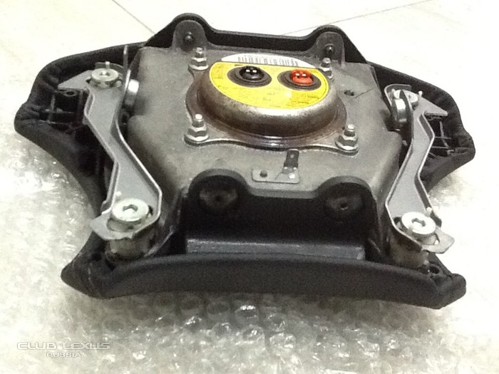

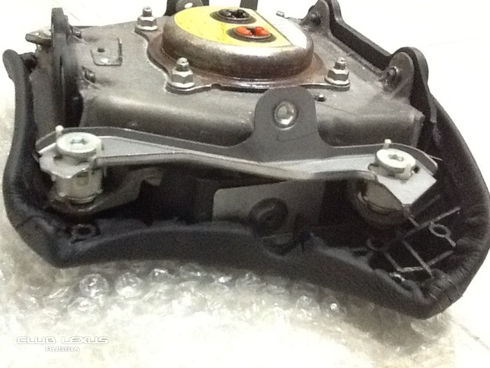

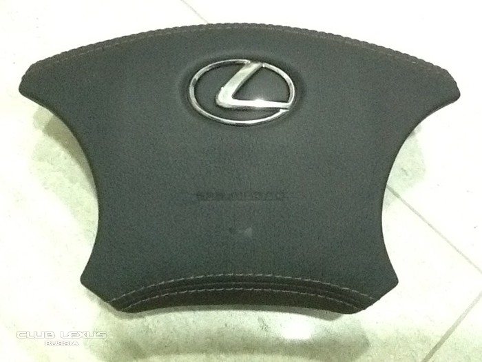

Перетягивали салон, в том числе и руль. Но на накладке руля облез значок Lexus.

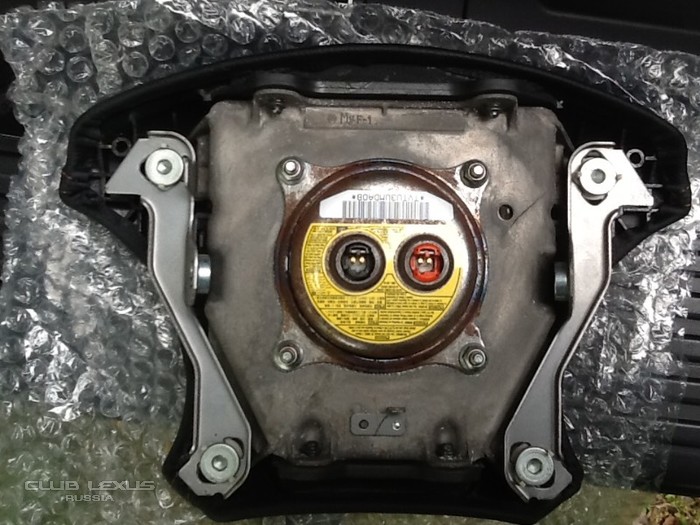

Решил снять и покрасить (или поменять на новый). Снял накладку руля, но не могу отсоединить от накладки подушку SRS. Кто-нибудь разбирал накладку? Непонятно, как снять круглые чёрные "болты".

Пробовал. бесполезно.там клепки только срезать и потом заклепывать заново.

Тогда дремель в помощь.

отковырни эмблему
зачем подушку разбирать

Значит берём карту пластиковую старую ножом затачиваем чутка угол,и загоняем аккуратно под значок ,он начнёт подниматься (держаться от на Зили 4 штыречках ,у меня половина сломалась),ну потом Каму что,я его покрасил у пацанов в сто по покраске и на секундный клей также точечно(тока не на жидкий ,а на ГЕЛЬ)
