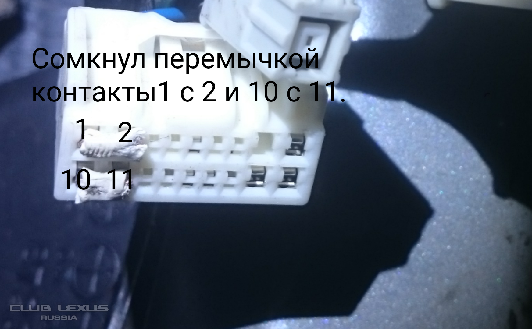

Появилась резонная идея демонтировать блок навигации который под пассажирским седеньем, он теперь точно будет баластом, под седеньем освободится место под нужные приблуды или даже автомобильный мини сейф. Вопрос в том, что через этот блок проходит сигнал на динамик в водительской двери, нужно выяснить какие пины перемкнуть между собой, может кто озадачивался уже?
Просто сними нави блок , все работает

vovan55555, я снял блок навигации, сразу не заметил что передний левый большой динамик не работает, хотел уже разбирать дверь что бы проверить сигнал, но проанализировав что, откуда, и почему пришёл к выводу, что возможно снятие блока и есть причина, я его снял спустя неделю примерно с момента установки магнитолы. Порыскав на просторах интернета твёрдо в этом убедился что это из-за блока, так как из магнитолы провода на левый передний динамик проходят через этот блок, для озвучки штатной системы навигации. На днях прозвоню проводку и поставлю перемычку в разъём.
разъем "А" , соединить контакт 1 со 2 , 10 и 11
попарно согласно фрагменту схемы

Спасибо! Так и есть, сегодня воткнул перемычки и динамик запел) перемычки из обычного многожильного провода примерно такого же сечения, концы перед установкой облудил оловом, что бы не косматились и плотнее вошли. Заизолировал все фишки и зафиксировал пластиковыми хомутиками.
