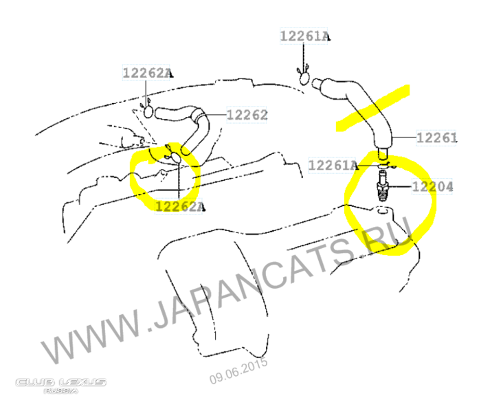

Спасибо за ответы) А где находится этот клапан? сразу после дросселя? или дальше...

12204
