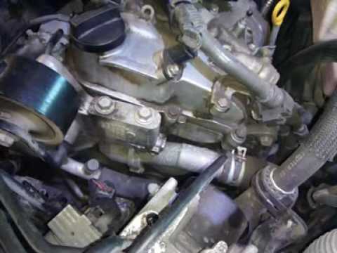

Добрый всем день. Странные звуки появились в двигателе, идут с левой(если смотреть спереди) стороны двигателя(слушали фонендоскопом). Звук появляется с 1500 оборотов и приобретает насыщенность к 3000. на холостых все впорядке.Дребезжаще стучащий звук. 2GR-FE
Может кто сталкивался с таким? Есть предположение что бренчит муфта vvt-i, но не понятно почему?

Очень похоже на цепь, похоже натяжитель приказал долго жить

хм...а может цепь так бренчать и не проскакивать? ведь если она проскочет выпадет ошибка? или нет?

Бренчать так может, проскочить тоже может и обязательно это сделает, если ездить долго.

А по поводу звуков со стартовой записи, я смог их проявить. вот этот тест Control the VVT Exhaust Linear (Bank 2) при любом изменении процентов звук становиться постоянным. Внутрь еще не лазил, залезу напишу что нашел...

Киселев, не вздумай, масло меняй почаще, вымоет ... Масла содержат моющие присадки их хватает. А стук очень на успокоитель похож ( если он там есть ) либо натяжитель, тогда не медли... Вообще посоветую передок разобрать, глянуть визуально .
