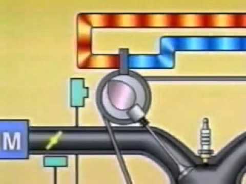

А насколько я понял из официального видео, только в опережении и есть смысл этой муфты.
Само собой работоспособность муфты - наличие протечек уплотнителей и свободный ход механизма является отдельным вопросом. Буду проверять.
Отдельный вопрос вызывает клапан. Он двух позиционный (закрыто/открыто на опережение) или трех позиционный (открыто на запаздывание/закрыто/открыто на опережение)? Его проверка подключением к 12В даст мне более или менее полную картину его работоспособности? И как проверить состояние уплотнителей штока на наличие протечек? По этому детализированной информмации практически не нашел. Только как развальцевать и разобрать, чтобы посмотреть, "треугольные" уплотнители и прочее.
