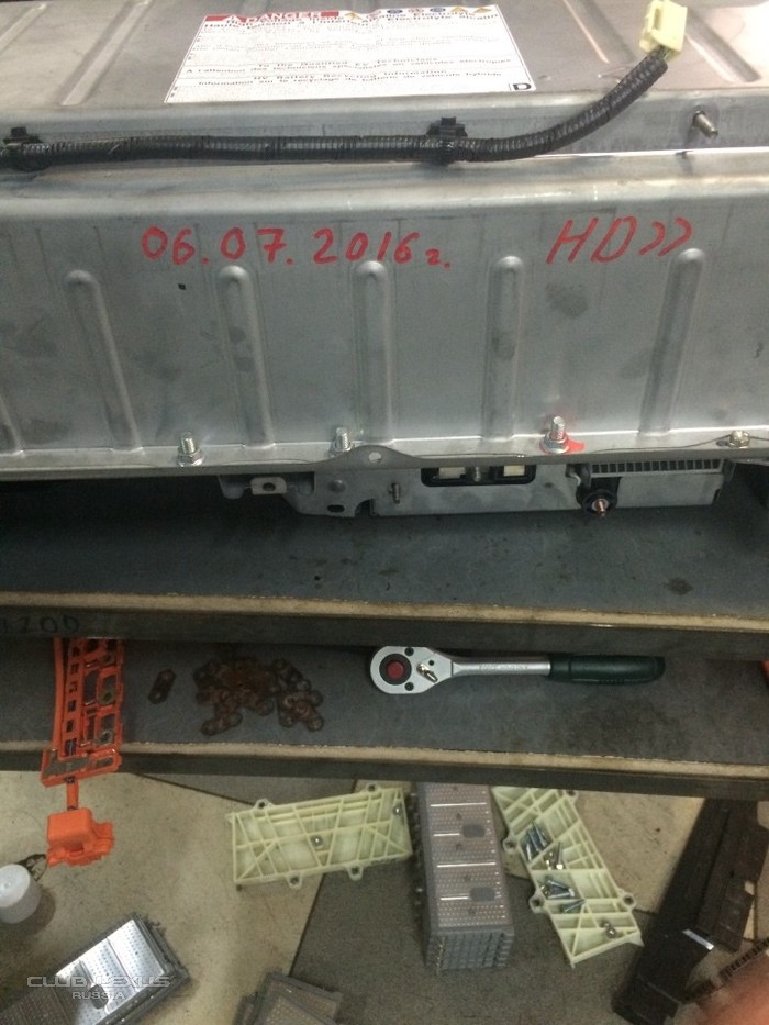

Присутствовал сам на работах по замене. Остались на память такие фото.

Если кому интересно, записал поэлементно:
01 - 201QCT023__KB5 7,78
02 - 201QCT023__KB5 7,73
03 - 201QCT02390KB5 7,78
04 - 201QCT02391KB5 7,72
05 - 201QCT02392KB5 7,78
06 - 201QCT02393KB5 7,72
07 - 201QCT02394KB5 7,78
08 - 201QCT02395KB5 7,72
09 - 201QCT02396KB5 7,78
10 - 201QCT02397KB5 7,72
11 - 201QCT02398KB5 7,78
12 - 201QCT023__KB5 7,72
13 - 201QCT02360KB5 7,78
14 - 201QCT023__KB5 7,72
15 - 201QCT02342KB5 7,78
16 - 201QCT02343KB5 7,72
17 - 201QCT02344KB5 7,78
18 - 201QCT02345KB5 7,72
19 - 201QCT02346KB5 7,78
20 - 201QCT023__KB5 7,72
21 - 293Q9N00019TMB2 7,78
22 - 293Q9N00018TMB2 7,72
23 - 293Q9N00017TMB2 7,78
24 - 293Q9N00016TMB2 7,72
25 - 293Q9N00015TMB2 7,78
26 - 293Q9N00014TMB2 7,72
27 - 293Q9N00013TMB2 7,78
28 - 293Q9N00012TMB2 7,72
29 - 293Q9N00011TMB2 7,78
30 - 293Q9N00010TMB2 7,72
31 - 293Q9N00129TMB2 7,78
32 - 293Q9N00128TMB2 7,72
33 - 293Q9N00127TMB2 7,78
34 - 293Q9N00126TMB2 7,72
35 - 293Q9N00125TMB2 7,78
36 - 293Q9N00124TMB2 7,73
37 - 293Q9N00123TMB2 7,79
38 - 293Q9N00122TMB2 7,73
39 - 293Q9N00121TMB2 7,79
40 - 293Q9N00120TMB2 7,73
В любом случае, всегда можно приехать на сервис и увидеть как работает каждый элемент без и под нагрузкой - это более качественная проверка.
