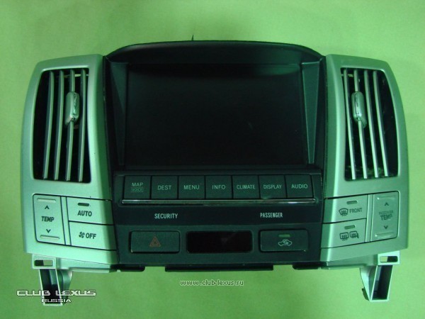

Давно , как то подключал тв тюнер.Даже скидывал тут на сайте о проведенных работах. Видео сигнал брал в разрыв с навигацией.Иными словами при включении тв, на экран выводилась картинка отрубая все , которые показывает Лешка. Я просто к чему ,сигнал идет на монитор RGB.
Maksimka76 писал(а): Давно , как то подключал тв тюнер.Даже скидывал тут на сайте о проведенных работах. Видео сигнал брал в разрыв с навигацией.Иными словами при включении тв, на экран выводилась картинка отрубая все , которые показывает Лешка. Я просто к чему ,сигнал идет на монитор RGB.

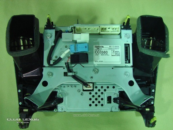

В разъемах рестайловых моников (позднее 2006 г.) нет RGB, там только GVIF цифровой, к нему сложнее подключиться...
я тоже хотел сначала к RGB подключиться, даже конвертер купил HDMI - RGB, но когда разобрал, обломался
