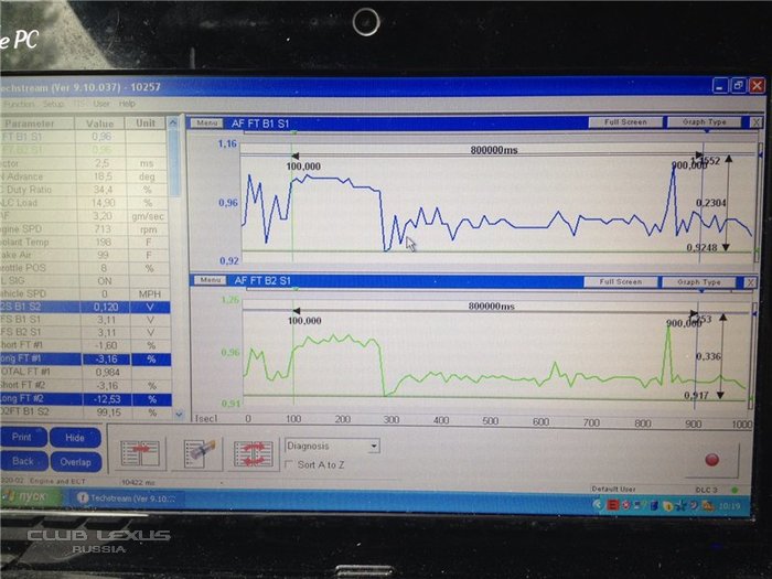

Необходимо вывести значения датчиков в виде графиков и проанализировать их. Напряжение на датчиках не должны быть в виде прямой линии! Примерно раз в секунду должны быть колебания с амплитудой около 0.1 В , а на перегазовку должна быть реакция с амплитудой как минимум 0.4 В. Если это не так, датчик -дохлый!
И пусть не сбивает с толку указание на 1 банк, у меня неисправна лямбда во 2 банке см. картинку выше, а ошибка по 1му. Ещё пример,

снял графики зависимости амл от времени лямбда зондов в в коллекторе левом и правом.
кто шарит в teachstream. верно ли я это сделал?
как посмотреть лямбду во второй банке?
смущает что у комрада Astra! амплитуда не более 0.9 ...
