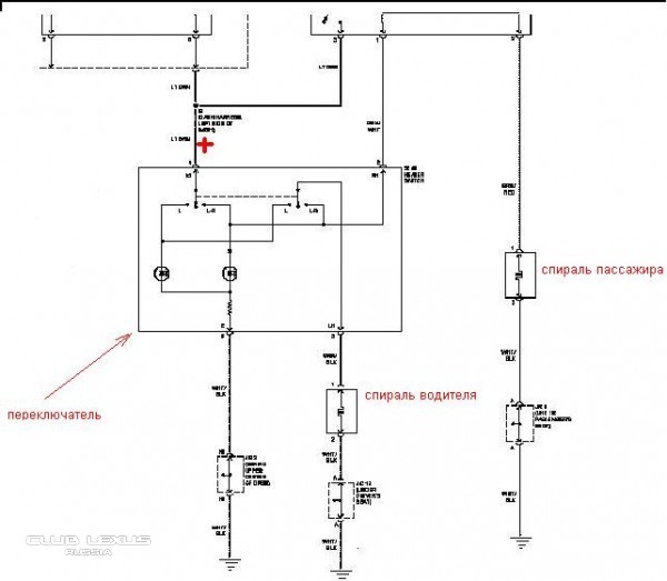

C той стороны, где кнопка - он темно-зеленый с черной полосой, а с той стороны, где втыкается в сидение - он светло-зеленый с черной полосой и других зеленых там нет
ну если бы это был он, то цэшкой бы он звонился (на сопротивление)
А на деле не звонится, да и цвета зеленого разные...
Я до этого пробовал прозванивать зеленый провод со стороны кнопки подогрева и всю фишку, которая идет в сидение - так там половина проводов "звонится". Разве так должно быть?
Как мне найти тот заветный проводок подогрева, идущий в сидение?
Ну не разбирать же все сидение целиком?
1.Судя по схеме реализовать HI и LO у тебя не удастся.
2. От переключателя до спирали водителя идёт зелёный провод с чёрной полосой
3. от переключателя идут провода :
белый с чёрной полосой
зелёный с белой полосой
светлозелёный
Camel писал(а): Самому можно найти. Он всё равно где-то есть, просто от него отвода нет ( опять же судя по схеме)
Короче на днях попробую заднее кресло поставить на место водительского, а водительское домой и на трепанацию!
Будут фотки и надеюсь, что по ним все и решится окончательно и потом как с ПТФ решение займет 1 абзац и все будут писать, что-то типа "я тоже сделал за полчаса, спасибо "
