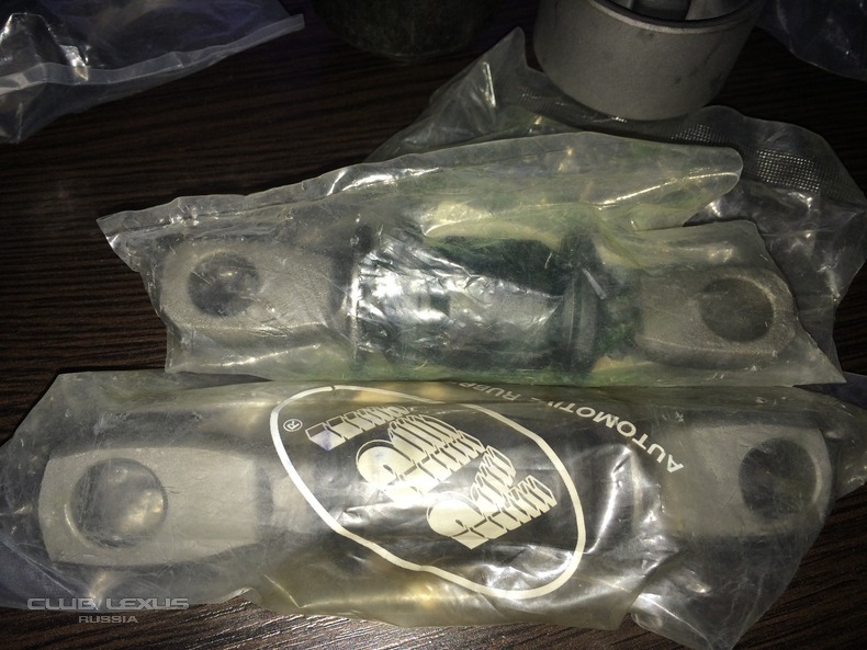

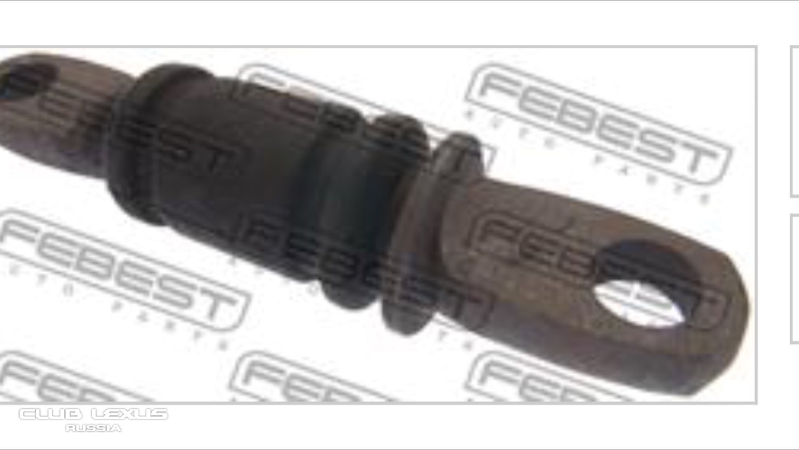

Вот это передний сайлент
Передние рычаги и их сайлентблоки

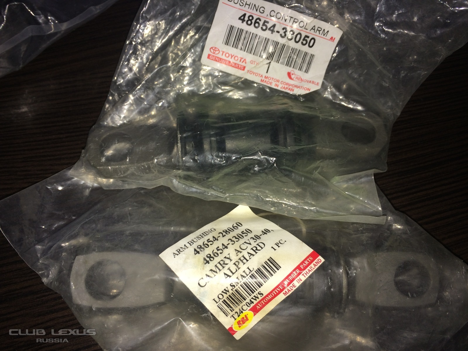

TOYOTA/LEXUS4865506030САЙЛЕНТБЛОК ПЕРЕД. РЫЧАГА ЗАДНИЙ
таблетка бьется как оригинал
Номер не верный!!!

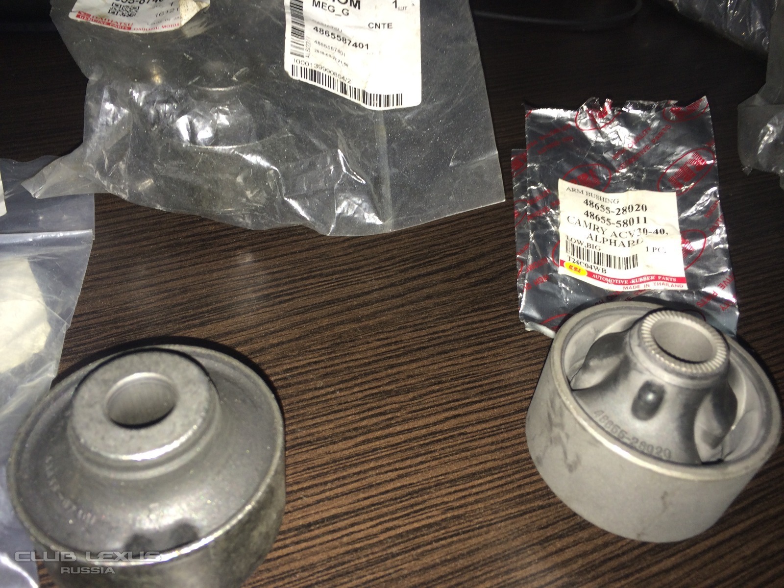

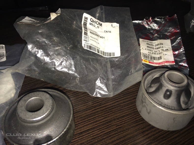

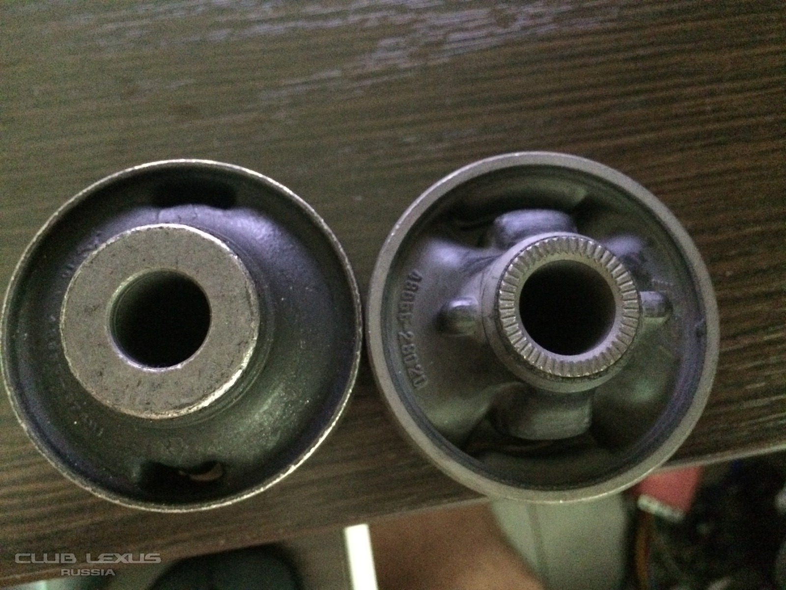

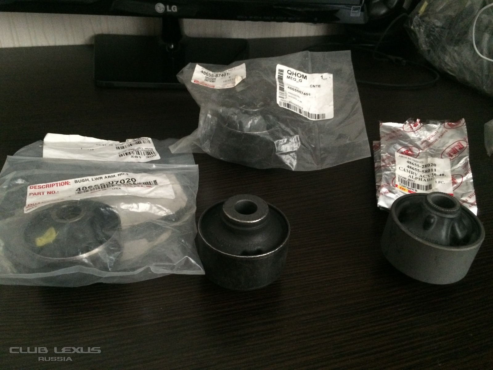

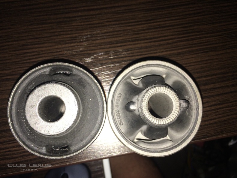

[quote="Крымчанен"]Мне вот такой сайлентблок поставили, от тойоты ( и daihatsu)
48655-87401 при установке таблетки 48655-87401 нужно подкладывать шайбу толщиной 2 мм.
это как раз на замену той самой "таблетке" 900руб

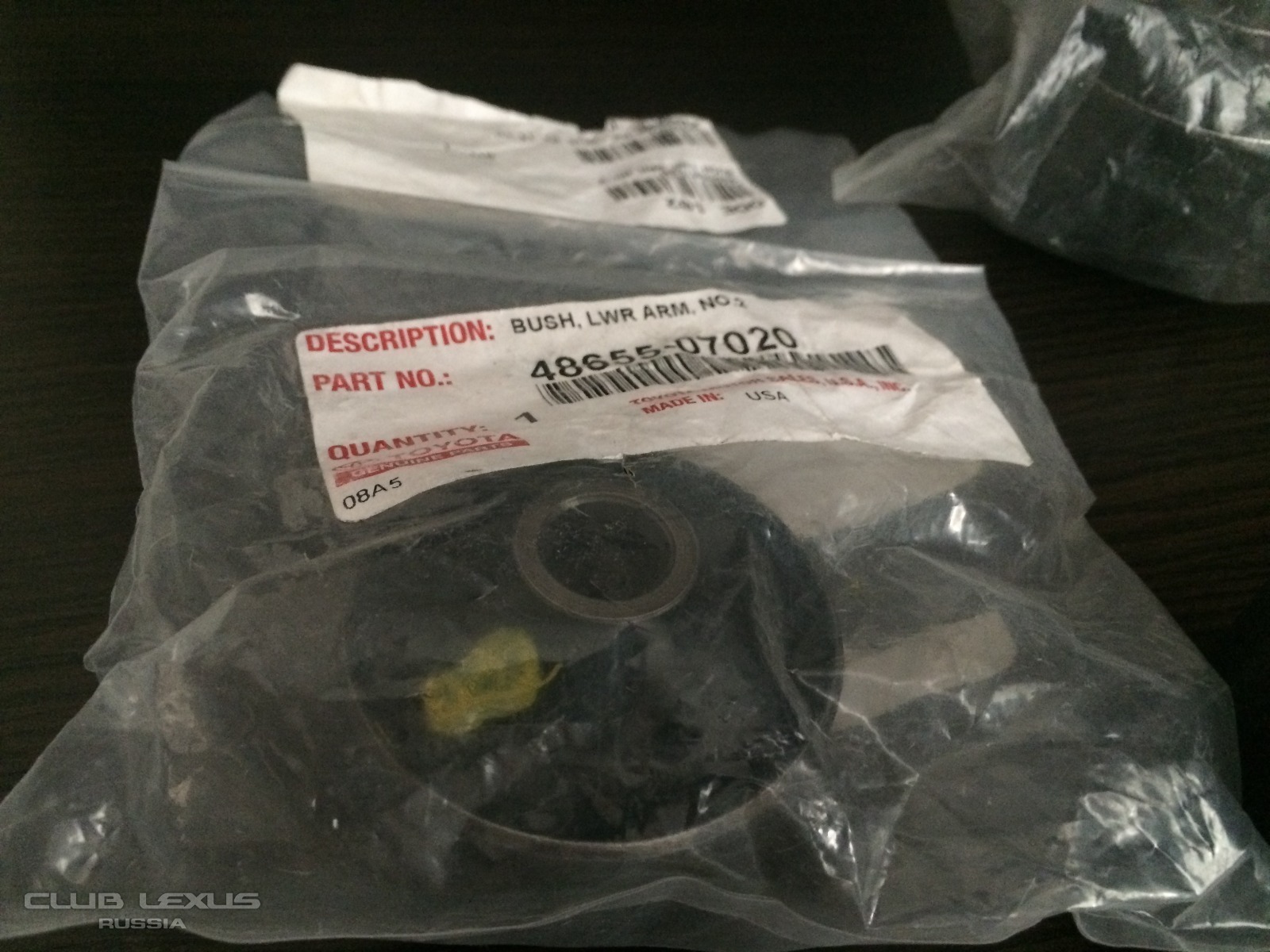

Подходит по размеру один в один. 48655-07020 тоже оригин.авалон1390руб
TOYOTA/LEXUS4865506030САЙЛЕНТБЛОК ПЕРЕД. РЫЧАГА ЗАДНИЙ 1000РУ

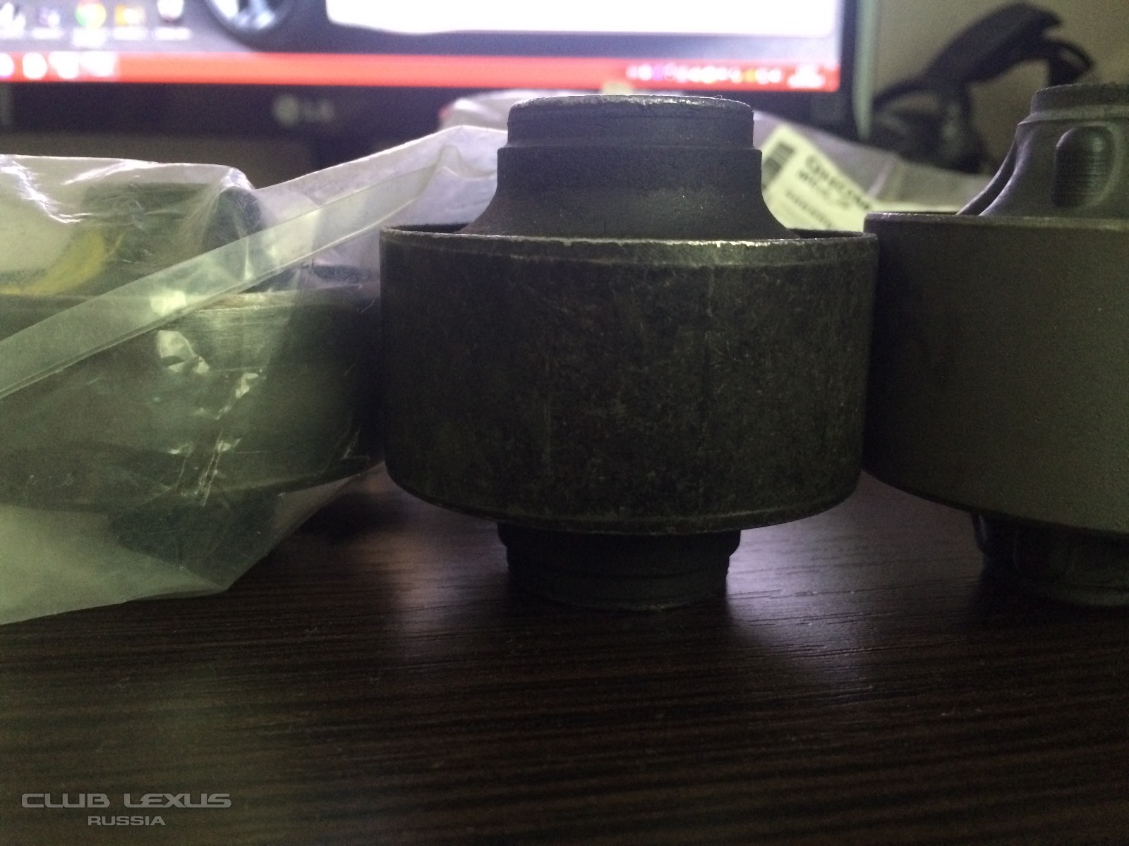

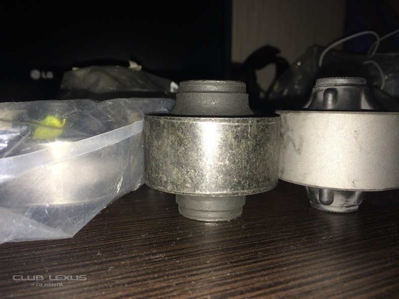

48655-07020 не верный номер!!! Он меньше по размерам!!! У меня на столе три таблетки 48655-07020 toyota avalon , 48655-87401 daihatsu и Rbi T24c04wb последний как образец более-менее правильных размеров нашей таблетки,Передние рычаги и их сайлентблокиПередние рычаги и их сайлентблокиПередние рычаги и их сайлентблокиПередние рычаги и их сайлентблокиПередние рычаги и их сайлентблокиПередние рычаги и их сайлентблоки
резюмируя скажу одно я не рекомендую ставить daihatsu так как хода в сторону излома как работает рычаг, у daihatsu мало, если не сказать вообще нет. Альтернативой ориг салента или рычага считаю только CTR CQT7R/L (В имиратах 25$+доставка)Сегодня заказал, приедут посмотрим.
26-05-2015
26-05-2015
26-05-2015
26-05-2015
Оригинал от дайхацу и авалона ставили, ходит долго.
RBI ставили, ходит не долго.
CTR в сборе это вариант, который нравится мне самому, но отзывов пока нет.

Заказал "конфетки" CTR - на вид как оригинал, на у паковке корея - поставлю попробую - таблетки дайхатсу с шайбами.
26-05-2015
26-05-2015
RBI щупал - не понравилось что можно руками почувствовать ход - представляю как они будут болтаться при давлении 900 кг на ось

CTR CVT-4 Сайлентблок рычага подвески - сначала оригинальные заказал - отказали в наличии, хотел Hanse попробовать, но решил не экспериментировать и подумал раз рычаги заказывают CTR, то конфетки там такие же

Как могут подходить с авалона -если они меньше!!!???

Может я чего то не понимаю ,но зачем просто конфетку? Вместе вроде решили что CTR не плохой производитель!? Рычаг должен ходить!!! В имератах цена конфетки 20$,а рычага в сборе 25$ Запресовано все в заводских условиях!!!
Может я не прав, поправьте.
26-05-2015
26-05-2015
Я же писал что RBI ставить никто не будет и никому не советую , просто взяты как образец для снятия размеров!!!

rohich писал(а):
Себе поставил от дайхацу.
Насколько помню про авалон, сайленты от него ставили ребята с камри-клуба, они же ставили такие же от дайхацу. Если для них хорошо, то и для нас хорошо.
