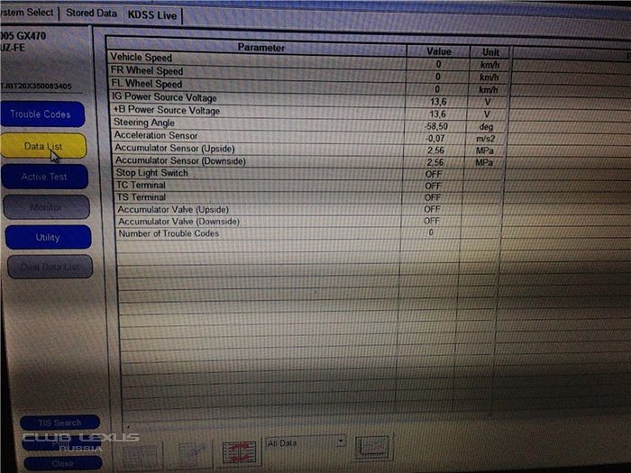

вот так выглядит на сканере за 1000рублей. на улице 0-10гр.
верхний,нижний контур.
клапана valve переключаются в ON(контура закрываются) при достижении 20-30км в час/
А у меня сканер только один контур показывает...и самое интересное что на гидроаккумуляторе, где датчики давления установлены, датчик тоже только один.

не прав(
у тебя что-то со сканером либо с авто, ибо Sad
как тогда обьяснишь разные показания в контурах при езде? фотки тоже есть особенно на колдбинах,когда контуры к гидроаккумам открыты*, что логично, в зависимости от стороны меняется в соот-щем контуре давление.
и вот.все наглядно.2005год gx tech.

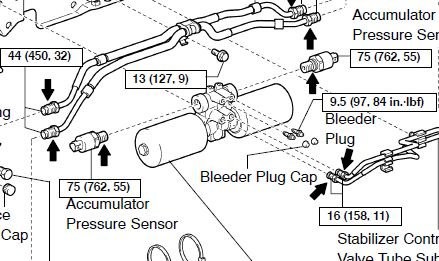

а вот и с тех. стороны,сами+проводка
KDSS - диагностика, ремонт, заменаKDSS - диагностика, ремонт, замена

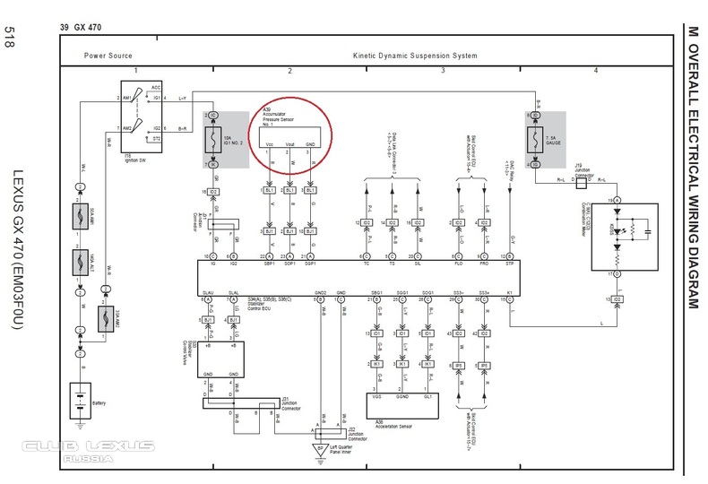

P.S. Еслиб не хватало датчика, мозги бы показывали ошибку по поводу давления в том или ином контуре, а ошибок нет..)))
Вот кстати электро схема...датчик - один
