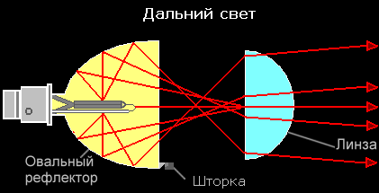

Пятое , моргать дальним линзовым би-ксеноном можно гораздо быстрее и эфективнее, чем галогеном. На ближний и дальний идёт одна лампа (которая неподвижна), переключение происходит шторкой которая формирует теневую границу.

а насчет дальнего в биксеноне-спасибо за информацию, получил ответ на свой вопрос.
