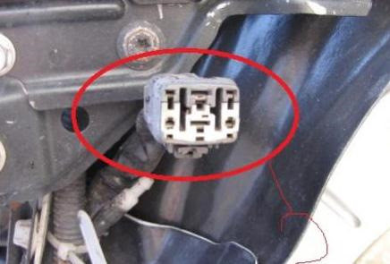

я в этих схемах ничего не понимаю ((. Понял только, что предохранитель должен быть. Вопрос в том, должен ли он стоять с завода на американце или нет.
Александр, ты что-то с предохранителями делал, или у тебя все сразу заработало?
И еще вопрос. Омыватель должен работать только при включенных фарах или независимо от включения габаритов/головного света?
В соседней теме нашел схему предохранителей, судя по всему, мой в подкапотном пространстве должен быть, под номером 7.

Предохранитель вроде стоял уже, но точно не помню.
Омыватель фар работает только при включенных фарах.
P.S. Проверьте приходит ли плюс на реле (5й и 1й контакт)Установка омывателя фар на америкоса [отчет]

плюс там постоянный должен быть или появляться только при нажатии кнопки в салоне? Тестером замыкаю 1 и 5 контакты и должен показать 12 В?

Brainstorm писал(а):
плюс там постоянный должен быть?
Да, но только когда фары включены
Для срабатывания реле 4й контакт нужно замкнуть на массу.
Фишка, которая идет на насос, была у меня одним комком грязи, смешанной с битумом. Я минут 20 потратил на то, чтобы убрать грязь и как-то прочистить её. Внутри фишки, кстати, куда входят пины, была какая-то беловатая смазка. А вот на фишке реле была защитная заглушка. Почему заглушку не поставили на фишку насоса, я не понимаю.

Александр, а если фары включены, но авто не заведен, омыватель будет работать?
да, должен работать.

И последний вопрос. По приведенной выше схеме, как буд-то 2 предохранителя должно быть. Это так или я что-то не так понял?
Head Cleaner и Washer.

Проверил предохранитель под капотом на 20А, он на месте и не сгоревший ((. Значит придется повозиться с тестером.
Для начала попробую 12 В напрямую на насос подать, чтобы исключить брак насоса. Еще есть вероятность, что плохо очистил разъем фишки насоса, который был вусмеорть загажен, может там контакта банально нет..

Насос работает, реле тестировали на столе, при какой-то комбинации замкнутых проводков и подачи 12 В, щелкает, то есть оно тоже рабочее. Проверял наличие 12 В на 1 и 5 контакте, при подключении тестера к обоим еонтактам, напряжения нет. При родключении темтера поочередно к этим контактам и к минусу на акб - 12 в появляется и на 1 и на 5 контакте, причем даже с выключенными фарами. Чет я уже даже не знаю, что еще делать и куда копать.
Наверно лучше со схемой к электрику подъехать. Он точно сможет понять в какой именно комбинации срабатывает реле и на какой именно провод приходит плюс...

Все заработало. Сам виноват, в одной из скруток контакта не было, термоусадка тесновата была, пока натягивал, скрутка от кнопки в чалрне до фишки под рулем разошлась и внутри термоусадки я этого не заметил.
