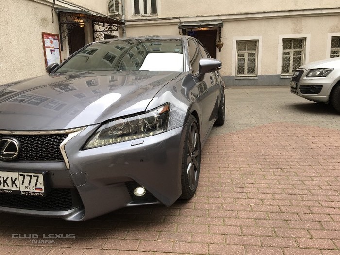

В соседней теме скидывал, но поделюсь и тут своим опытом ! =)
rulerproof писал(а):
В общем, я где-то месяца два-три назад пружины себе на машине менял, занижал (т.к. у полного привода просвет на 2 см больше).
Пружины - RS-R Down GRL15 (2-3 см занижение)
Думал взять облегченную модель с использованием титана, но получилось по очень хорошей цене купить "обычные" новые из Японии )
Я еще 21 диски планировал поставить, но, к сожалению, там возникли проблемы с заводом.. Но я не отчаялся и нашел выход, поставил проставки 3см сзади и 2см спереди и теперь мой GS с родными дисками F Sport смотрится просто нереально, после того, как покрышки встали на один уровень с арками по выступу. И вид у машины сразу сумасшедший стал !
Машина стала
Вот, сделал фотографии на скорую руку, но думаю, сгодятся ! Smile
Заниженные пружины на gs350f
Тут более актуально, поэтому напишу о разнице "на вкус":
По моему мнению, советую всем владельцам полноприводных GS занизить авто, машина совсем иначе себя начинает вести на дороге, куда более устойчевее и приземистее ! Конечно, машина стала на порядок жестче, но, как по мне, отличная подвеска позволяет пойти на такой шаг, в итоге, я не ощущаю себя на табуретке, но машина попросту стала более "спортивной", если угодно. Не говоря про внешний вид машины, который сразу же значительнее преобразился и теперь, лично для меня, мой автомобиль выглядит идеально ! =)
