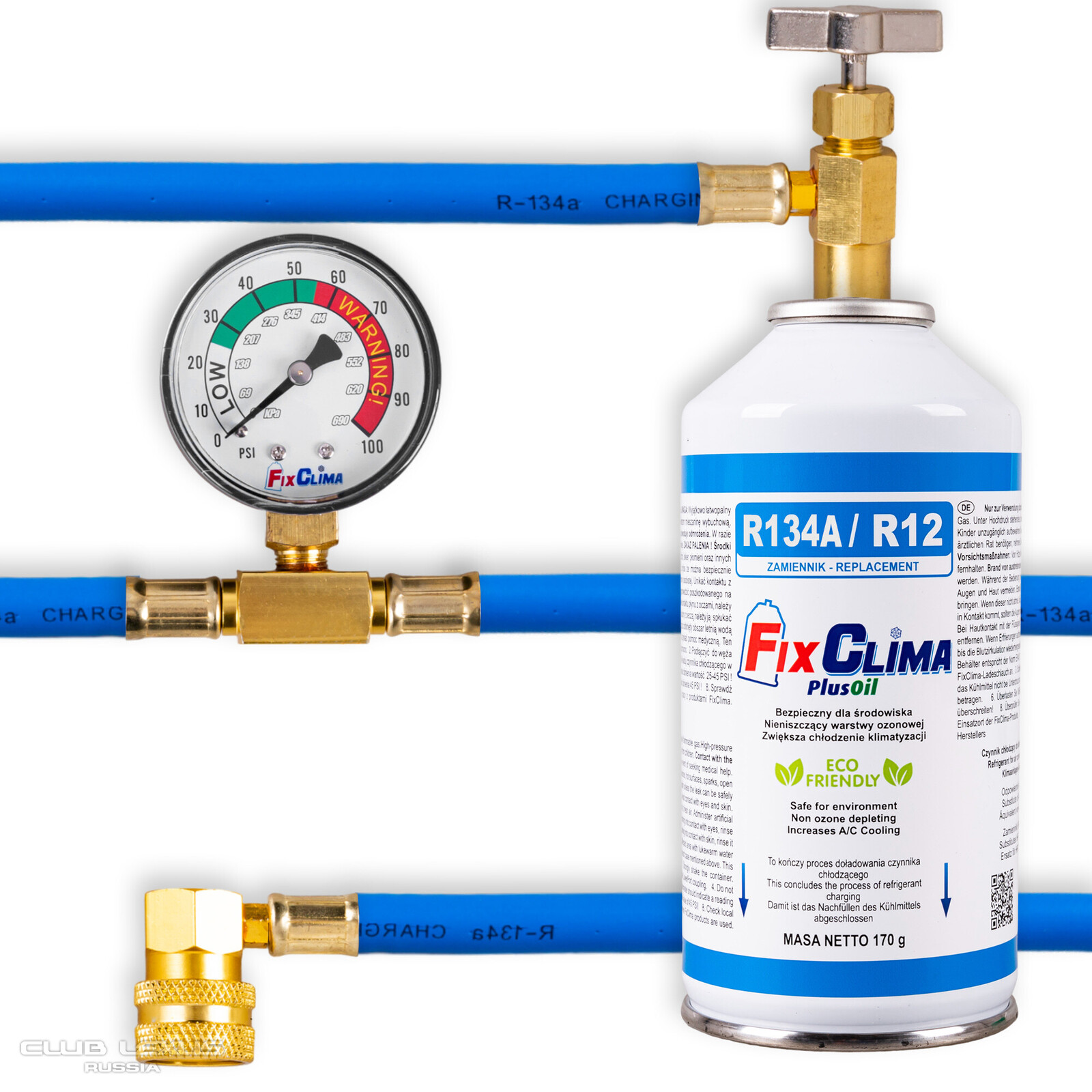

Народ, всем привет ! Есть хорошее самостоятельное решение вопроса в теме по дозаправке кондиционеров, которые стали плохо холодить в результате долгой эксплуатации и естественных постепенных утечке хладоагента. Например на е-бэе, продаётся вот такие девайсы , это баллончик с газом фреоном, манометром и штуцерами , стоит недорого , в районе 35 евро .

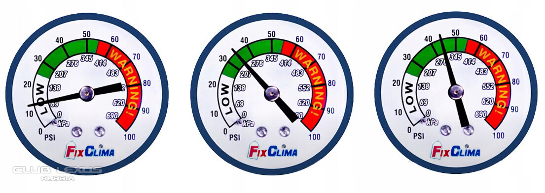

Берём баллончик с помощью прилагаемых шланчиков и наконечников на них подключаем к заправочному нипелю кондиционера, который на трубке всасывающей к компрессору , вкдючаем кондиционер на работающем авто , и помаленьку открываем вентиль баллона подачи фреона, затем баллончик переворачиваем вверх дном и заполняем до поднятия давления стрелки в зелёную зону. Там ещё есть специально таблица в описание товара, при какой температуре окружающей среде какое давление лучше делать .
Только не открывайте резко вентиль, а очень постепенно, чоб компрессор успевал закачивать небольшие порции.
И ещё , надо прочесть у вас на наклеке под капотом, какой фреон в авто можно заправлять . Обычно , старых авто до 2016 года , это R134A , значит такой же и покупать надо.
