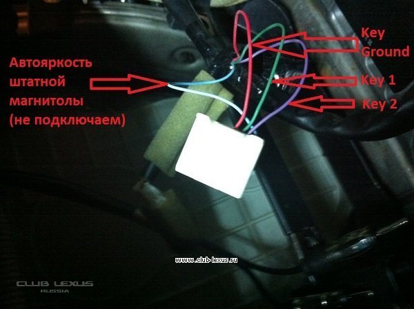

Ну и ещё до кучи вопрос! Нашел на форуме как кто-то подключал магнитолу Установка нештатной магнитолы на Lexus RX 330 2003 года[/URL]
Обрадовался и побежал скорее смотреть свою, уж очень скучаю по кнопками на руле. Но у меня, на выходе из безимянной Китайской магнитолы есть два провода: sw1 и sw2 для подключения кнопок на руле. Соответственно эта схема мне не подошла. Магнитола не видит кнопки. Я хз что делать Crying or Very sad

Видимо надо sw1 и sw2 подключить к key 1 и 2. Ground(земля) к корпусу магнитолы.

Пробовал, Напряжение появляется, но постоянно скачет, при программировании магнитолы получается что, постоянно зажата запрограммированная кнопка. И напряжение меняется только при нажатии на руле кнопок качелек, кнопка mode напругу не дает.

Какое напряжение? Там все кнопки работают относительно массы ( схемы внимательно посмотри)! Электрика- наука о контактах, чудес на свете не бывает.

В магнитоле стоит цифровой измеритель сопротивления, как в мультитестере. Просто у каждой кнопке на руле разное сопротивление, так магнитола их и распознает. Но если кинуть: sw1 на key1, sw2 на key2, key grn на массу. Напряжение появляется,и магнитола его фиксирует: но оно постоянно скачет в диапазоне 5,100v-5,900v. При нажатии на кнопку напряжение меняется например 3.240v. На каждую кнопку соответственно разное. Я если честно как думаю: при правильном подключении кнопок, кнопка не нажата показания 0,000v. Нажал кнопку Vol+ напряжение возросло до (к примеру) 3,000v. Показание сохранил, и так далее для всех кнопок. А у меня получается что в режиме ожидания напряжение скачет.

Я так понимаю провод key grd это от кнопки mode. И на него не надо минус кидать? Без массы не работает.

Не надо гадать! Надо смотреть эл.схему! А всю эту теорию оставь для самообразования.
Повторю ещё раз: кнопки резистивные, управление относительно массы! Key gnd- этот провод должен висеть на массе (к тому же этот провод доставляет массу и для подсветки кнопок). Остальные два провода через разные сопротивления подключены к кнопками, что на левой стороне руля, что на правой. Исключение - по одной кнопке с каждой стороны руля замыкаются напрямую на массу. Это принцип устройства кнопок на всех тойотах/лексусах, да-да на всех...и не только на тойотах/лексусах.
Схему посмотри, перебори лень, изучи мат.часть.

Установка нештатной магнитолы на Lexus RX 330 2003 года[/URL] от этого собственно и пляшу. Другого у меня ничего нет.
Я так понимаю, утро вечера мудренее. И подключался я изначально правильно. Sw1 на зелёный, sw2 на фиолетовый, а красный на массу. А дальше надо разбираться с программированием кнопок.

Да, эта схема. Возьми, да поменяй 1 на 2
