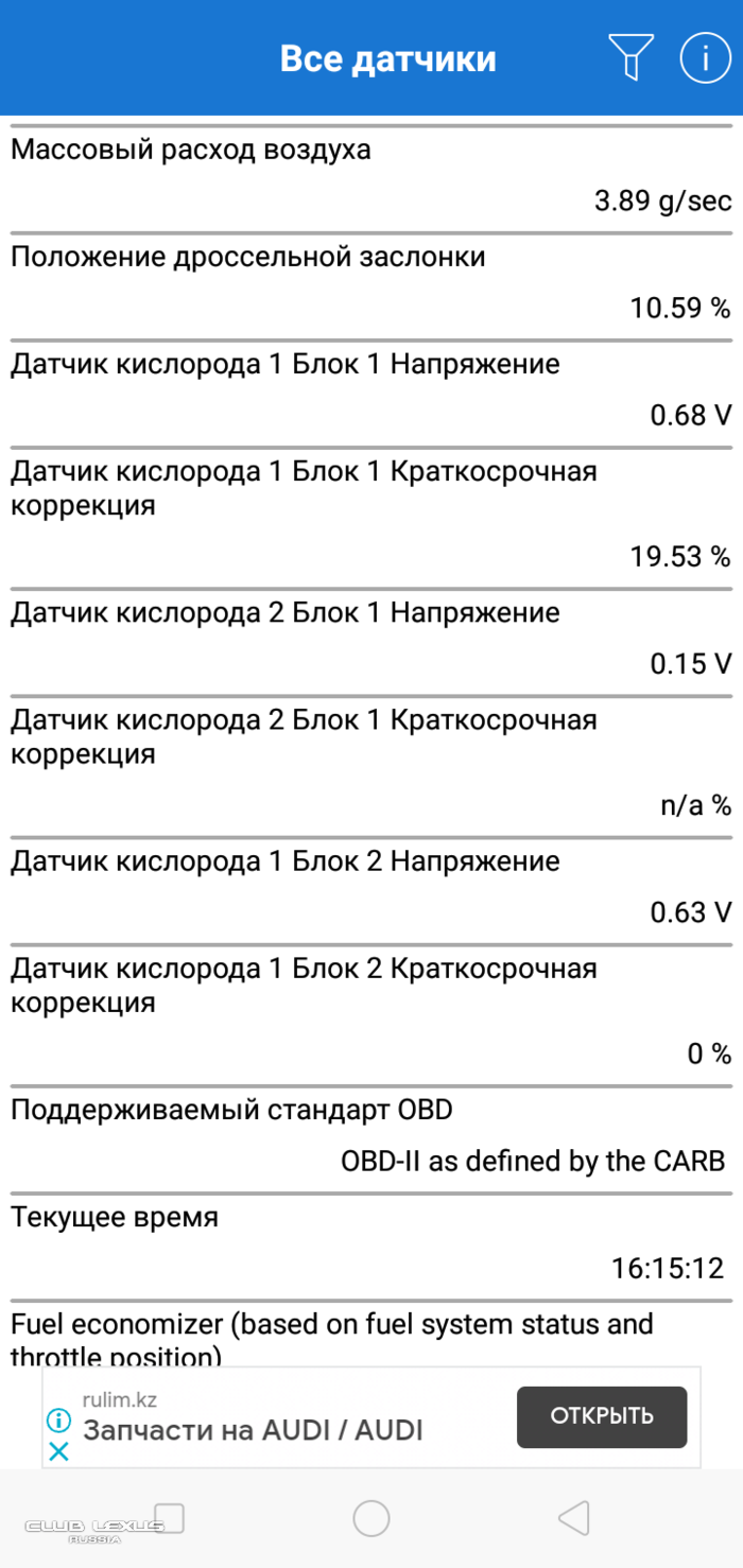

Я думал что ДК1 Б1 это датчик кислорода первой головы (задней, там, где коллектор), ДК1 Б2 это датчик кислорода второй головы (передней), а ДК2 Б1 это задняя лямбда, так как именно по ней нет коррекций, а коррекции дают первые два датчики кислорода.

Не это не верно, это так пишут для Вазов, а у нас Тоета, так вот
P0171 - бедная смесь (ряд 1) и все верно я показал проблему именно по сигналу О2 B1 первая/задняя (моторный щит) S2 сенсор 2,
по второй голове ситуация то же не очень но пока
надо решить вопрос на бензине с недостатком топлива. Так, что ГБО выкл и катаемся наблюдаемся
будет ли она, или P0172 уже побеждена
Ошибка P0171, P0172

Именно по тому, что Банк1 имеет ошибку коррекция по Банк 2 прекращена и показания Лямбда зонда 2
ДК2 Б2 датчик кислорода второй головы нет в мотор дате значений

Ну в общем приехал я с вахты. Перед отъездом полностью перекрыл газ. В итоге, после двухнедельного простоя запустился с первого раза, без проблем. Походу точно мембрана в редукторе прохудилась. Пока катаюсь на бензине. После того как поменял термостат и устранил подсос под нижним входным коллектором, я толком и не ездил. Уехал на вахту. А вот сейчас заметил что мгновенный расход снизился примерно на 2 литра. Раньше на скорости 60 км/ч расход был 11-13 л/100км. Сейчас, на том же участке дороги и при той же скорости, расход стал 8-10 л/100км. Думаю не надо объяснять что разбег в 2 литра, это разный уклон дороги, встречный ветер и лёгкое воздействие на педаль акселератора? Amd Green В общем, проехал не 100, а 197 км. Выкладываю данные:
Ошибка P0171, P0172
Ошибка P0171, P0172
Ошибка P0171, P0172
После проезда 197 км, ошибки 0171 так и нету. Не пойму когда вылезла ошибка 0441. Может при запуске после долгого простоя? Надо будет сбросить и потом снова снять данные.

Снял данные с другим датчиком ДМРВ.
Ошибка P0171, P0172
Ошибка P0171, P0172
Показания ДМРВ не изменились. Замечу, у того чела ДМРВ показывает 2,8, а у меня его же датчик показывает так же как и мой, больше 3. Предполагаем, что это прошивка такая. Если есть другая версия, выслушаю!!! Кстати, никаких ошибок нет. Стоп-кадр пустой.
Показывать другие странички диагностики не вижу смысла. Потому что там всё вот так:
Ошибка P0171, P0172
Да и вообще, я пролистал, там в основном показания не относящиеся к диагностике неисправности. Там всё типа расхода топлива, ускорения и всё такое, бла бла бла... Поэтому первые две странички считаю более важными. Поправьте, если не прав.

не правы, есть ошибка ( я просто почти в каждой теме на нее уделял внимание )
Вы не сбросили перед установкой адаптации вашей системы (к примеру надо было стереть ошибки. даже если их не было)
и потому, корректировки не закончились, а только начались
и то, что мы видим в долгих коррекциях это ваши бывшие накопленные значения, которые не успели измениться
Ошибка P0171, P0172
Для того, что бы они изменились нужно было время и пробег побольше
потому, что с этим ДМРВ на холостом у Вас вполне себе, как на данный период нормальные показатели
Банк 1 Сумма корректировок 1,56%
Банк 2 Сумма корректировок 0,79%
Но надо было время, поездить около 100 км, что бы данные топливного баланса приняли константные значения
Вывод МАФ Вам надо менять! сбросить адаптации и покататься 100 км а потом опять заскринить данные, если не будет ошибок
