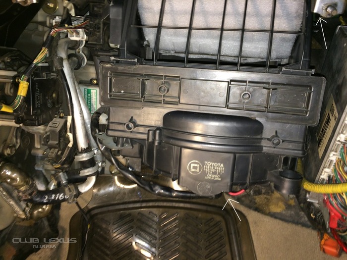

Первым делом снимаем бардачок, он крепится на двух саморезах сверху в углах и на двух болтах снизу в углах (головка на 10). Сняли. Теперь нам нужно снять весь блок печки (где воздушный фильтр и моторчик). Снимается он не трудно. Вытаскиваем все фишки, которые мешают, отключаем фишку от моторчика печки (снизу), откручиваем болты, как на картинке ниже:
Кондиционер (обсуждение, ремонт, вопросы...)

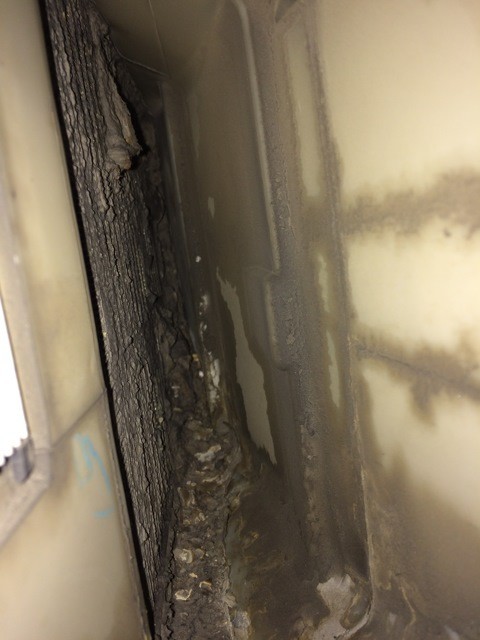

Сразу скажу что, снимается этот блок немного геморройно. Точно сейчас не вспомню про все болты, но он сидит в отверстии от испарителя, его нужно от туда выдернуть. И так, с чьей-то матерью мы сняли этот блок, ложимся на пол и видим отверстие испарителя кондиционера (кстати, воздух через него проходит в любом случае, первым делом, через него!)…фотки этой нет, сорри, может, найду позже и видим там такую картину (у меня, во всяком случае):
И дальше — кто, во что, горазд. Только очень осторожно т.к соты испарителя очень нежные, его можно легко повредить зубной щеткой, чистим всё раз на 10, заливаем туда пены или всего что, угодно, много-много раз и тряпочкой вытираем. Собираем всё ообратно. После этой процедуры дуть стало гораздо сильнее.
