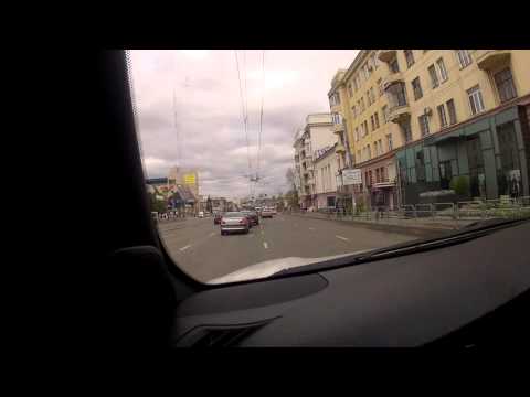

Непонятный звук в подвеске
25-07-2015
25-07-2015
Вот откуда идет этот противный звук.
Теперь у кого какие мысли??? Wink

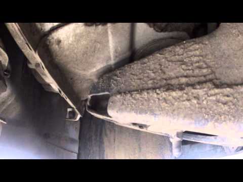

4-10-2015
4-10-2015
В общем мои мытарства, длинною в год ,так ни к чему и не привели. Похоже это конструктивная особенность LX570. Звук исходит из самых передних ГА , которые находятся ближе к передним колесам. Видимо в момент пиковых нагрузок происходит этот звук. На видео записан звук с микрофона установленного именно на переднем, левом ГА. Его мне меняли, но это не помогло. Запись с микрофона установленного на правом ГА дает тот же результат.

Он навряд ли поможет(((( я с ним созванивался,списывался...но так мы с ним и не смогли определить в чем причина. Но теперь уже на 100% понятен источник звука. И была замена которая к сожалению ничего не дала.

Сегодня тестил новый LX450d и этот звук присутствует на абсолютно новом авто.
В итоге поменяно за все это время : все элементы гидромневмаподвески с левой стороны включая левый амортизатор Amd Green
Тема закрыта.
Вывод: звук является конструктивный особенностью, в салоне слышен редко, на надежность и ходовые качества не влияет. Всем спасибо!
