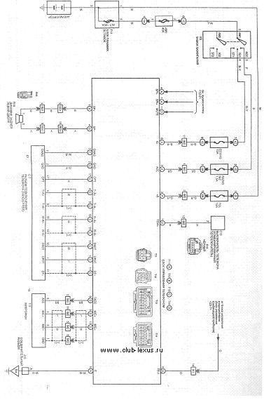

Блок управления телефоном
Родная навигация - разъемы на задней панели блока

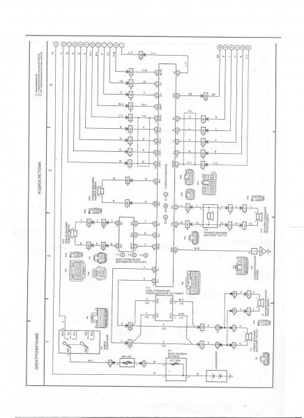

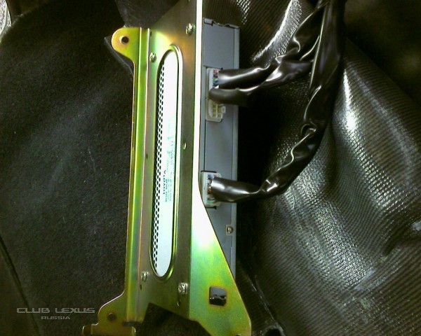

разъёмы усилителя
Хде тута разъём для саба?
23-09-2007
23-09-2007
Ну как где ??? Вот он - средний !
К 4 и 5 контактам подключи низкочастотный динамик.

У меня было общее описание Пионера к магнитолам и усилителям Лексусов РХ.
Там четко были два разных усилителя - евро и амер.
У евро не было выхода на саб конструктивно. по крайней мере согласно схемам.
ну вот . Проверил. Действительно ничего нет... Sad
26-09-2007
26-09-2007
Как нет ??? А средний разъем ???
Если нет ветра, беритесь за вёсла.
26-09-2007
26-09-2007
Контакты пустые все, кроме правой задней дверцы на нём Sad
26-09-2007
26-09-2007
Контакты пустые на "маме" или в самом усилителе ???
26-09-2007
26-09-2007
На усилителе есть, но не звонятся никуда и звука с них ноль и сигналов иных ноль...
