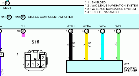

Пока нет доступа к европейскому мануалу. Может вечером смогу посмотреть. Надо глянуть на усилителе - есть такой разъем (S15) или нет.
Назначение контактов на картинке.

Затруднительно глянуть.....
На след неделе хотел обесшумку клеить и как рациональный человек решил совместить и с установкой саба ( доступ будет к усилку) и с заменой топл фильтров.
20-09-2007
20-09-2007
Знающие люди говорят что разъем на всех усилках есть, но вот прошивка может быть разной... Вообщем надо пробовать и смотреть на результат.
