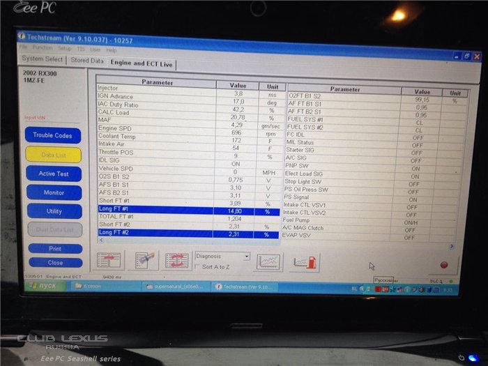

Заметил такую закономерность.
Утром прогрел машину и снял данные.
И моему удивлению не было предела.
Коррекция долговременная стала 7 и 8 процентов соответственно.
А вот вечером, покатавшись весь день, коррекция опять была в соответствии с ранее опубликованной фоткой диагностики 20 и 14 процентов...
Отсюда вывод. Не могут ли катушка при длительном нагреве уводить характеристики?
Либо я когда лазил смотреть их куда то влез и чтото сдвинул а сейчас все опять вернулось на круги своя. Завтра проверю эту гипотизу.

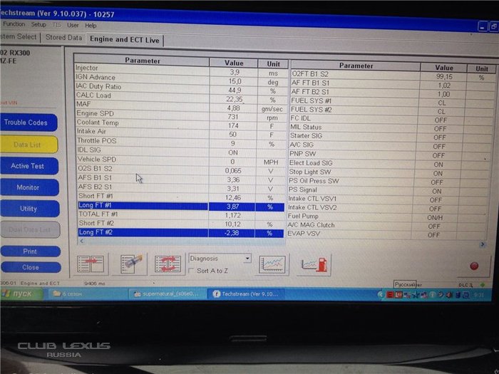

Проверил эксперимент.
После прогрева мотора. Минут 10 езды.
Такая картина.
Обедненная смесь. Подсасывает в коллекторе?
буквально еще 5-10 минут и картина уже такая
и картина на уже хорошо поездившей машине

Вот это уже интересно
Похоже у тебя клапана просажены
Соответственно с нагревом характеристики смеси уплывают
Смотри зазоры в клапанах (хотябы на 2 голове)
е еще лучше просто отрегулируй
хуже не будет
Когда будешь регулировать
подбирай на максимально допустимый зазор
с учетом что клапана со временем просаживаются

и тестер в градусы переключи
не силен я в фаренгейтах Smile
12-11-2014
12-11-2014
еще у тебя большой расход воздуха на холостых 3,58
должен быть 2,8-3,2
смотри МАФ

Маф с годик назад чистил. Помою еще раз и на подсос проверю.
Головку нужно снимать для регулировки?

только что где-то на форуме на глаза попалось что чистка MAF не всегда дает результат.
попробуйте заменить его на новый, если чистка не даст эффекта.

Только что вспомнил, у меня тож до недавнего времени LFTF уплывал за 14% на ХХ
после ревизии свечей по первому ряду все встало на места
Так что еще раз - катушки,свечи
