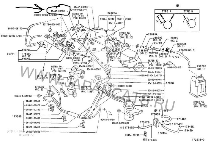

Был отсоединен один шланг. См фотки. К сожалению тупанул не сфоткал его. Отметил на схеме.
Просто одевается на металлическую трубочку. Это что ?
Обедненная смесь. Подсасывает в коллекторе?

шланг - управление внутренней заслонкой
лучше все соединить по схеме
