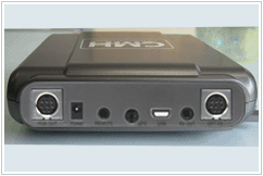

в машине у меня пока все еще работает вот что:
IGO на штатный экран
а дома отлаживаю все на:
по хар-кам они очень похожи:
OS
- MS Windows Embedded CE 5.0 Core
CPU
- Samsung S3C2440A - 400MHz
Built in Memory
- ROM: NAND Flash 64 MBytes
- RAM: SDRAM 64 MBytes
External Memory
- SD Slot
Display
- Resolution (H x V): 400 x RGB x 234
GPS
- External Mounted GPS Antenna
- SiRF III Module
вообщем то адаптер можно задействовать. но лучше по usb
второй вариант более гибкий в настройках, имеет удобней пульт тачпад и при этом по ну очень вкусной цене. И есть гарантия, что полезно как ни крути. Регулярное обновление прошивок производителем. Причем все это уже в москве, в комплете с навителом и/или автоспутником (бывает помогает найти дом, адреса которого не знает иГо).
Флешки USB через хаб работают. МР3 можно проигрывать конечно же. Можно и фильмы смотреть. Опять же или на USB флешках (тормозит бывает) или прям на SD карточке (тормозов нет, но менять карточки менее удобно).

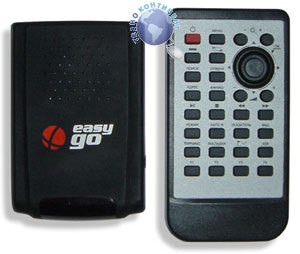

Вот еще появились на рынке украины такие устройства как EasyGo 100 но я никак не могу найти на каком они процессоре. ПО вроде там Igo. Кто-нибудь знает, можно ли его прикрутить к тачскрину, чтобы пульт выбросить?
