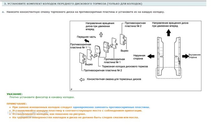

В общем, дело в следующем!
На новых, 04465-30450, нет обозначений по порядку установок колодок!
"Свист" тормозных колодок
А вот на - 30410 и Адвиксах, они есть:
Сегодня скинут Тех Док, выложу описание.

Все! Писец! Больше инфы нет! Cool
Уряяя!!! Все ясно!!! Amd Cool
Колодка со скрипуном ставится на внутреннюю сторону и больший срез в колодках, снизу!!!
И с кого газировка?! Amd Cool

Vladicus писал(а):
На каждой колодке стоят разные обозначения, сегодня сфотаю и разъясню! Cool
Большое спасибо!!

А я наоборот всегда ставил скрипуном наружу Rolling Eyes ))) и щас так стоят... лень переделывать, пока ниче не скрипит )))

Да и у нас, мало задумывались, как нужно, вот Ренатик после нас и переделывал! Rolling Eyes
