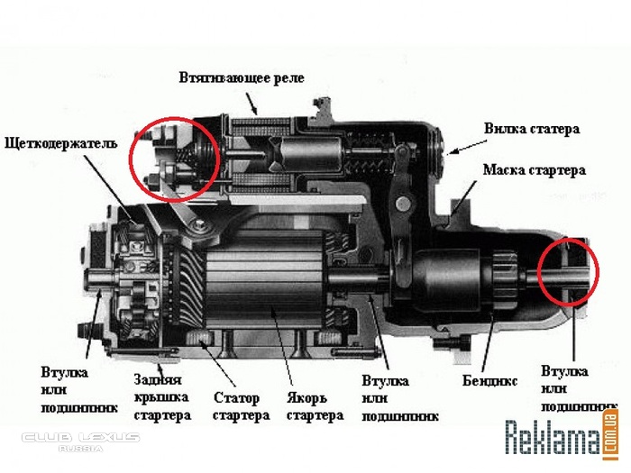

Как бывший автоэлектрик могу сказать, что когда пригорают пятаки на втягивающем реле запуск двигателя будет происходить не постоянно а скажем с определённой периодичностью, т.к сам пятак, который замыкает контакты (это постоянный +, и силовая шина на сам стартер) вращается на оси и может замыкать в тех местах которые сработались, т.е выгорели больше. Раньше на автомобилях втягивающее реле разбиралось и можно было поменять сами контакты и пятак. Сейчас по моему оно наглухо завальцовано. Второй вариант перекос в передней втулке самого стартера (см. рисунок) сам недавно с этим столкнулся на другой машине.
Причину определить просто: если клацает втягивающее но не крутит стартер то это скорей всего пятак и контакты, если крутит при каждом запуске, но не "живенько", тогда втулка. Amd ok
