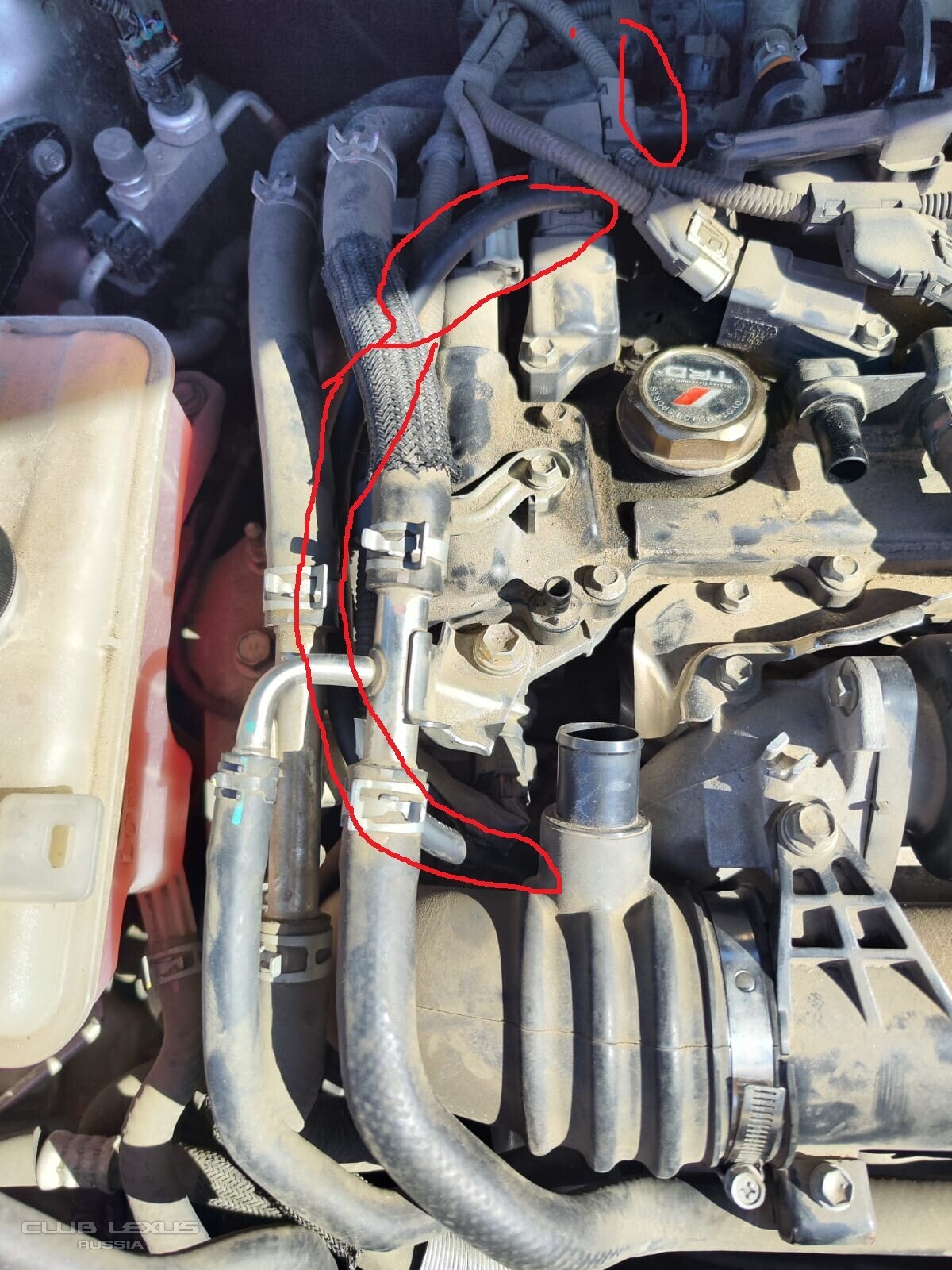

Вы поставили только новый клапан , трубку же не меняли ? Рывки и подергивания ушли ? Я к чему …если все нормализовалось , то получается трубка рабочая)

трубку поменяю завтра или послезавтра, как заказ придёт
трубка рабочая и сейчас, но с пропускной способностью меньше, чем надо - из-за этого и сделали модернизированную
после замены трубки, я думаю, чуть бодрее на переходных режимах просто будет

Можете фото выложить замены? Чтобы понятно было как ее самостоятельно заменить …все таки решили оригинал заказать ?

я же выше картинку из сервис-бюллетеня привёл, как трубка меняется
ничего сложного

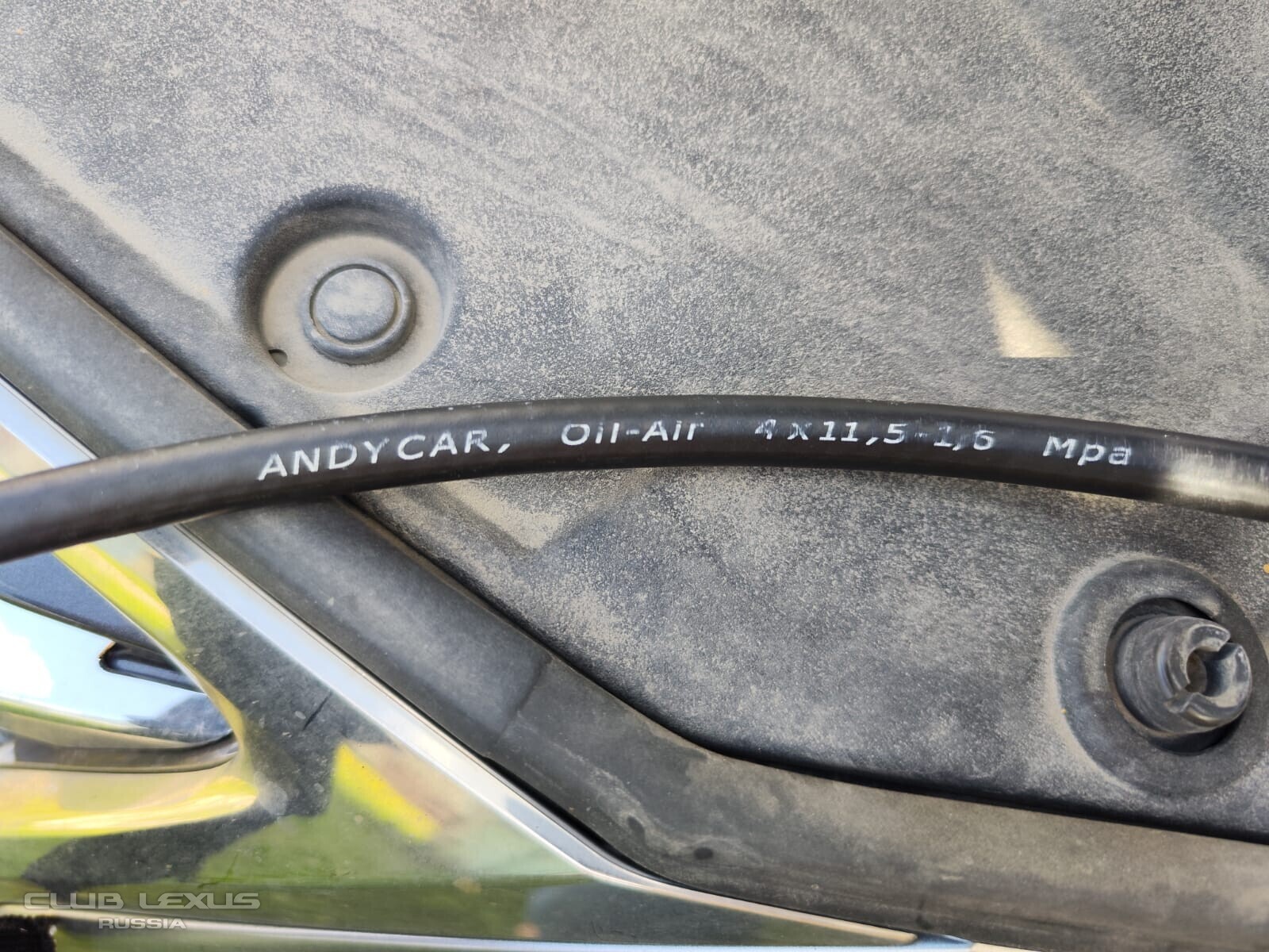

пока будет простой армированный маслостойкий шланг

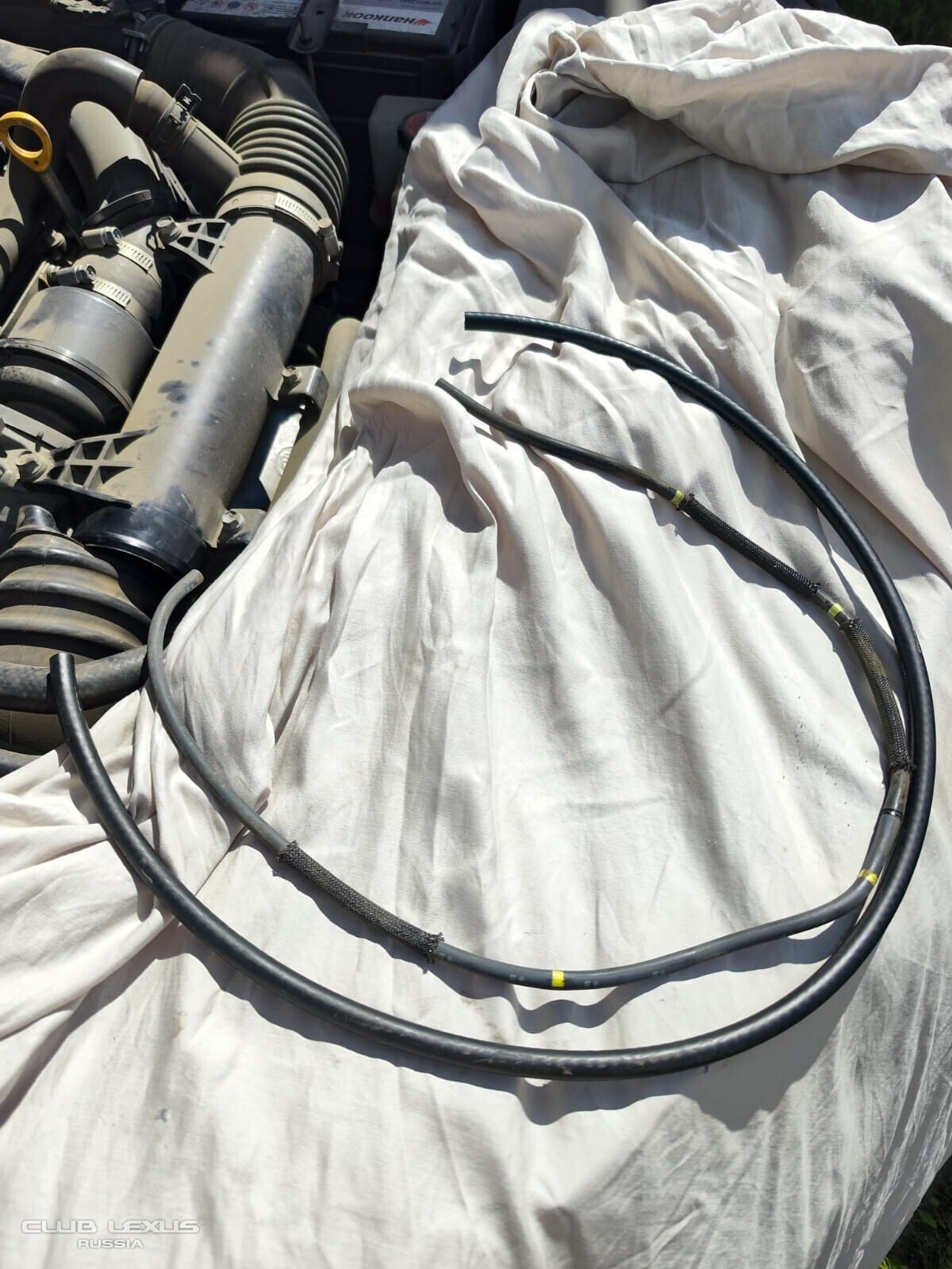

вот и всё, окончательная победа

Что изменилось ?

Суммарный результат весьма ощутим — больше нет рывков при разгоне, провальчиков на переходных режимах, даже показалось, что турбина начала включаться на 1500 об/мин вместо паспортных 1650 об/мин.

Ссылку скиньте пожалуйста где шланг заказать

Метра хватит ?
