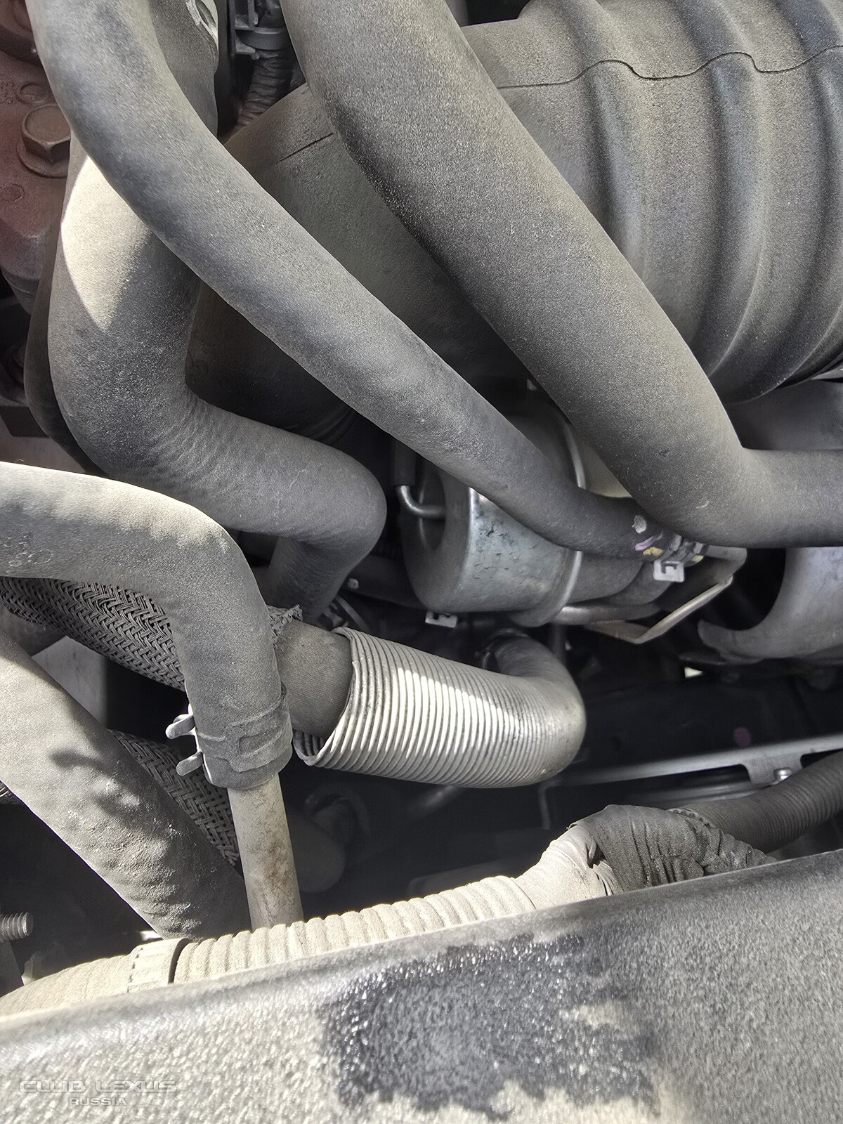

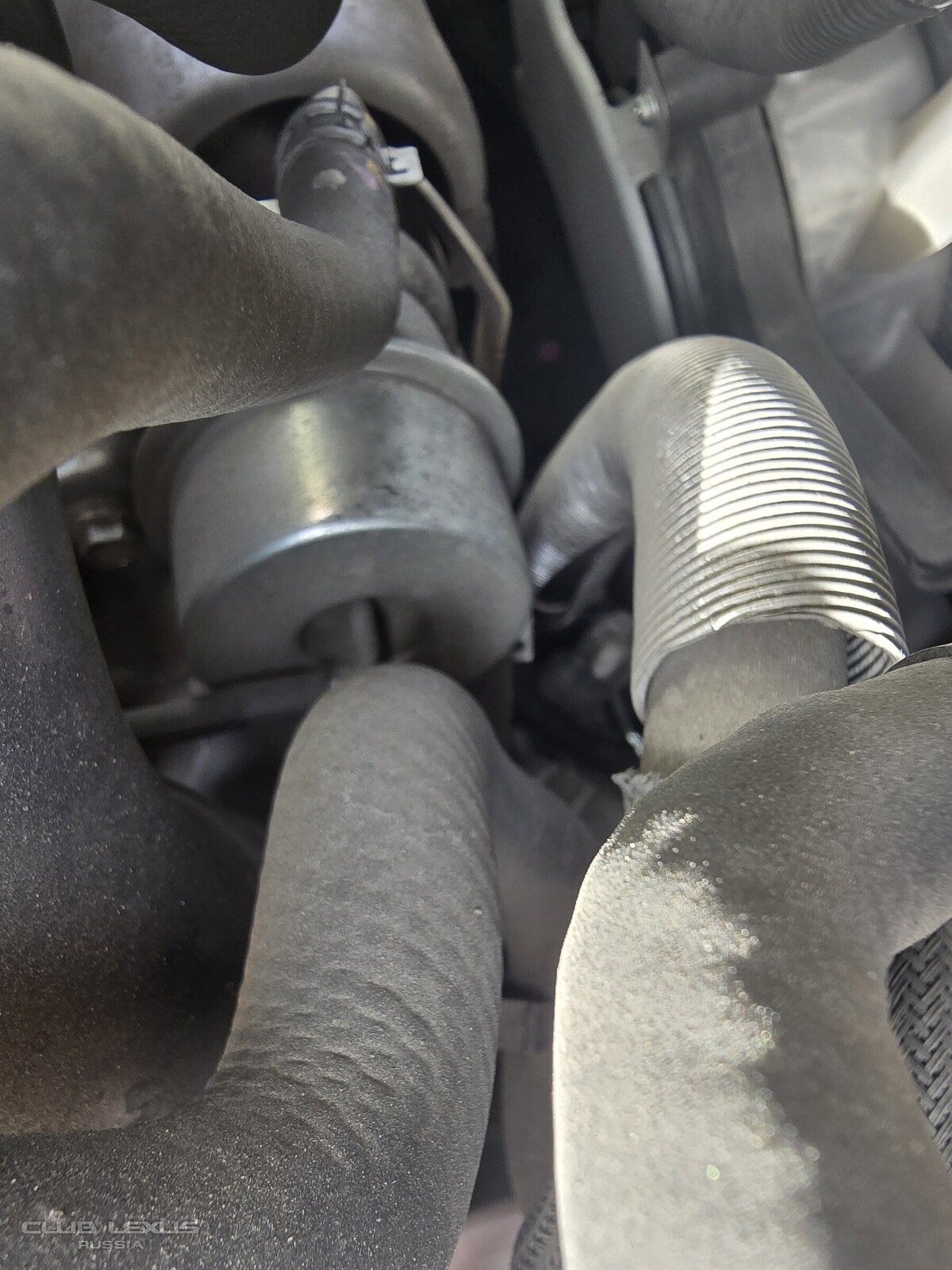

Приветствую, посмотрел на свою картинку " подкапотного пространства ", есть небольшие наводящие вопросы, какую работу эта трубка выполняет? Она уходит совсем даже не видно в сзадей части движка, а начинает от бочонка. И где искать клапан, может в нем дело в моем случае? Писали ранее, что может быть загрязнен Спасибо.

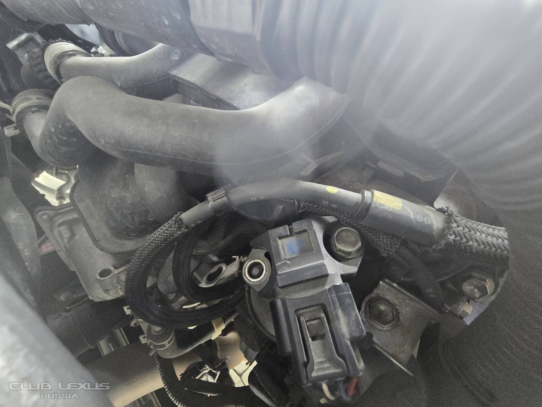

Вид с, задней части, куда уходит трубка

об этом тут вся эта тема....
картинки я выкладывал, читайте и смотрите
