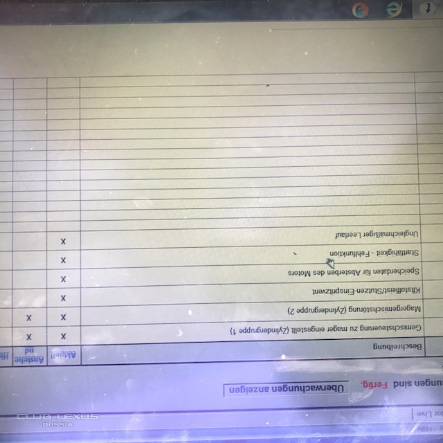

Доброго времени суток!
Проблему, к сожалению, так и не решил и всё становится только хуже, сгонял кабанчика на тойтоту, там его считали и сказали где-то воздух походу тянет, браться за него они не стали, т.к. не достаточно у них мозга для такой машины Question

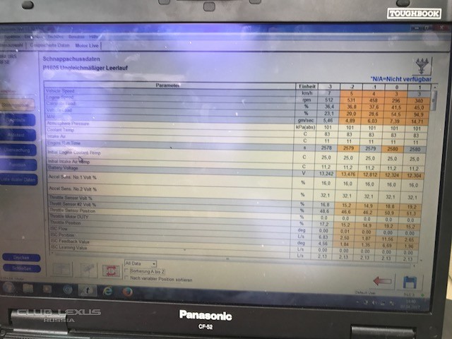

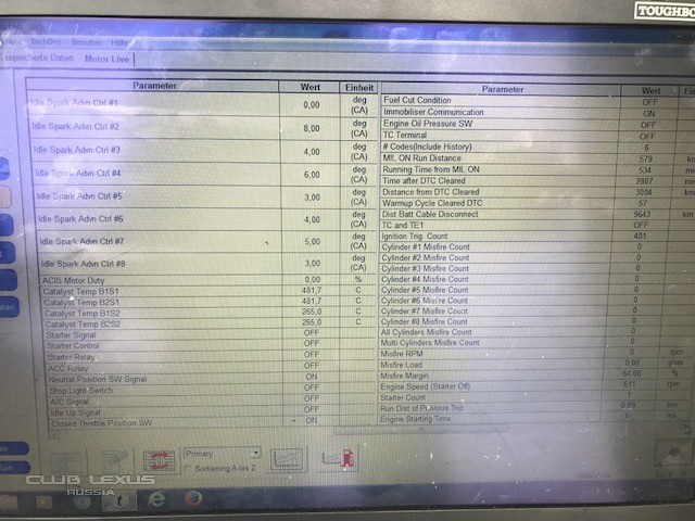

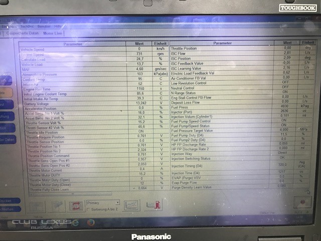

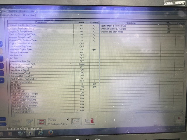

я сфоткал ошибки, фрейм перед тем и во время того как эта проблема возникала, может кто из спецов тут увидит чего неладное ( Long FT1 и2 высоковаты помойму?) . щя попробую загрузить фотки
заранее благодарен!

Lexus GS460 глохнет на ХХ  :((((
это ошибки
не пойму почему фото перевёрнутые, на компе норм Sad

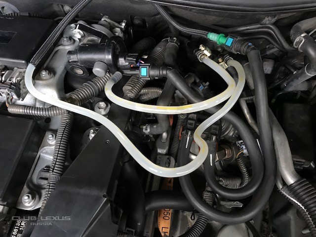

Moжет знает кто, подсоеденили прозрачные трубки на топливные шланги, в подаче всё норм, в обратке постоянно пузырьки воздуха и толком ничего не идёт, немного поднимается бензин и всё, потом просто только пузырьки идут, это нормально?
А пузырьки откуда? Система должна быть герметична!
