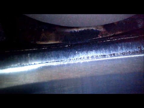

Я позанимался немного вопросом вязкости масла для гибридов и пришёл к выводу, что Вы правы. Маловязкое масло 0W-20 это действительно именно то, что нужно гибриду.
Недавно я сделал эндоскопию цилиндров и по их состоянию получил однозначный аргумент в пользу вязкости 0W-20.
Дело в том, что предхозы-американцы проехали до меня 230 тыс.км. ТОЛЬКО на 0W-20 (все накладные с американских СТО и записи в карфаксе это подтверждают) и после этой вязкости в цилиндрах сохранился отличный хон и не заметно никакого критичного износа, которым обычно всех пугают сторонники вязких масел.
Как сказал мой моторист, что на вязких маслах хон к такому пробегу выглядел бы намного печальней.

Выводы, сделанные по одному практическому результату, ничего не доказывают и не подтверждают, так как нет сравнения

Перешёл на 0w20 в прошлом году.Про хон не знаю,но мотор работает иначе.Особенно заметно на пуске в минусовую погоду.На 5w30 это происходит жёстче гораздо.Все остальное,экономия ,разгон, не заметил
