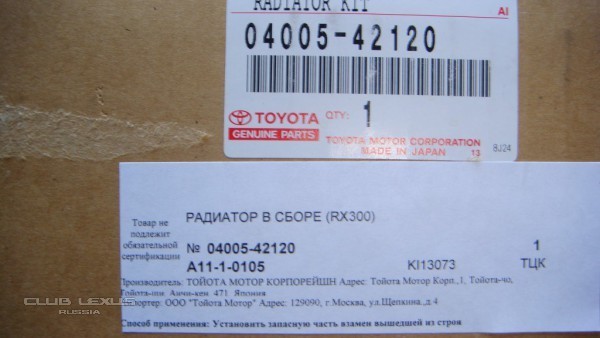

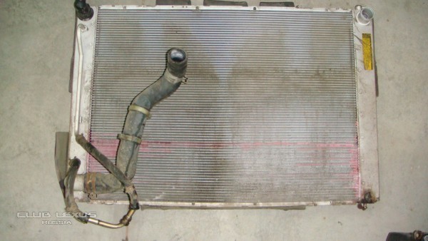

вот собственно его фото:
Потек радиатор
вот "ремкомплект"
Потек радиатор
в котором японцы, чтобы не рисковать, заменили всё, что может влиять на данный "трабл"
Потек радиатор

вот ещё челове на английском пишет.. или он тоже не прав? у официалов есть одно неоспоримое преимущество : опыт.. Учитывая то, что в кемерово и обл проданы сотни и сотни 300\350-х, по гарантии наши "в замену радиаторов" наигрались от души.. Некоторым по 2 и даже по 3 раза успели поменять, пока не пришёл "оф.бюллетень" от тойоты и те самые "рем.киты", которые они "по тихой" потом всем и меняли.. Я себе покупал такой к-т как раз через нашу СТО..

grigoriy писал(а):
у меня инфа от наших оф.дилеров в кемерово.
а Вы где наблюдения свои ведёте?
Я свои наблюдения веду под капотом автомобиля.
Известный принцип официалов - НЕ ДУМАТЬ, а тупо менять неисправную деталь на новую (узел, агрегат и даже автомобиль целиком). Это предписывает изготовитель. Официалы по определению не могут иметь опыт РЕМОНТА. У них опыт ЗАМЕНЫ неисправных деталей на новые.
Теперь немного порассуждаем:
1. Если дело в креплениях, то почему бы не поменять конструкцию крепления? Зачем менять все от патрубков до вентилятора?
2. Стремление Тойоты сэкономить "на спичках" стало анекдотическим. С завидным упорством они лепят капоты из кровельного железа, вставляют резиновые трубки в масляные магистрали двигателей и применяют точечную сварку бачков радиатора перед пайкой с чуть бОльшим шагом, чем надо бы. И текут радиаторы в одних и тех же местах: по стыку сот и бачков. Ну, сэкономили одну точку при сварке - попали на вал ремонтов.
3. Переход на "новый" радиатор, вполне возможно, не забота о потребителе, а попытка и далее удешевить технологию производства. Не исключено, кстати, что более дешевая технология без ошибок "экономии" и вправду даст лучший результат.
4. Китайский радиатор легко может оказаться более надежным и качественным, как, например, показали себя китайские лобовые стекла XYG. Хотя бы в силу того, что китайцам не придет в голову экономить на точке сварки.
5. Китайский радиатор заведомо дешевле тойотовского "ремкомплекта", порой, в разы. Замена его легче, поскольку деталей меняется меньше. Собственно, любой неоригинал значительно дешевле этого "ремкомплекта", в т.ч. и родной "оригинальный" радиатор. Да, он кривой как многое тойотовское, но на год его хватает по-любому, если при установке не сломать. Получается, "ремкомплект" - это самый неоптимальный выбор.
6. Если не молиться на инженеров Тойоты и не считать, что они все продумали и предусмотрели, то многие факты из жизни находят вполне разумное объяснение. Cool
Для себя покупать радиатор за 20 тыс и более считаю абсолютно неприемлемым, хоть из золота его делай.
