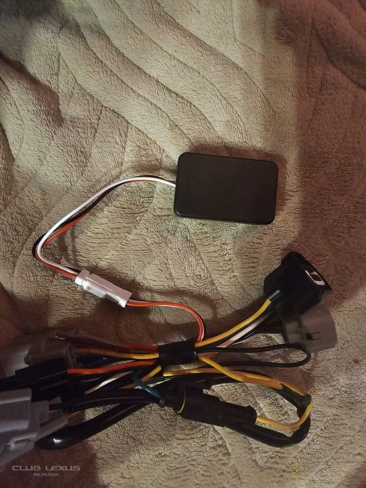

Доброго времени суток. Ребята, подскажите, где можно купить обходчик AFS. Приобрел полный комплект рестайлинга 2010 в 2020 со светодиодными фарами. В комплекте переходники для подключения и только один обходчик.
