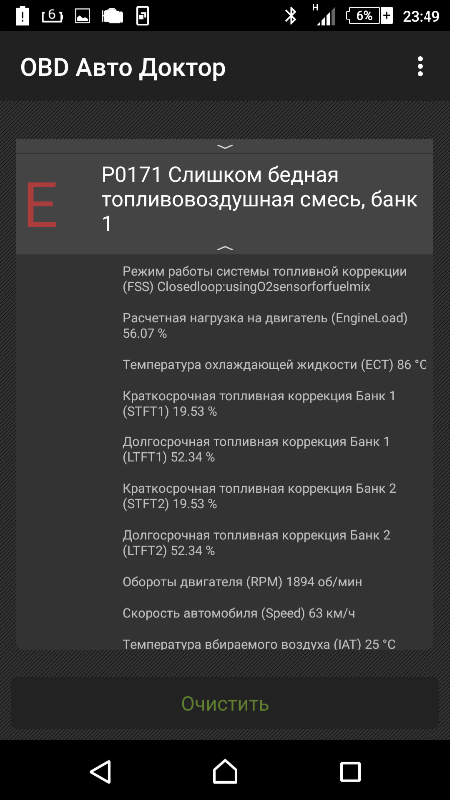

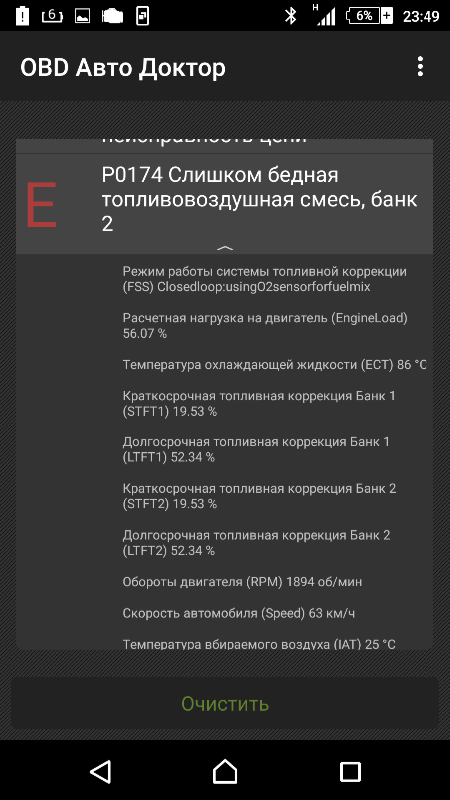

Ты не те приборы выбираешь.
Нужно выбрать не f/t
а LTFT и STFT
1и 2 соответственно
4-06-2015
4-06-2015
gol86rus писал(а):
должно ли быть такое значение постоянно на уровне 99,2
да, это значение неизменно, но смотреть надо топливные коррекции, как было верно подмечено Argon
На картинке значения МАФа немного смущают.. по-моему маловато чуток для 3 литрового движка, ИМХО, у меня 3,3 показывает (точно не помню допуски Amd Ashamed )
