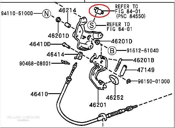

в районе педали тормоза:
Заблокирована АКПП, горит ABS и VSC, не горят СТОПы
На рисунке: Д/В стоп-сигналов

От лягушки срабатывает магнит разблокировки ручки АКПП

Если б лягушка, то ручка не разблокировалась бы

всем доброго дня, случилась такая же неприятность, нашел эту "статью", прочистили лягушку и всё заработало.
Большое спасибо.
