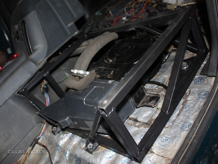

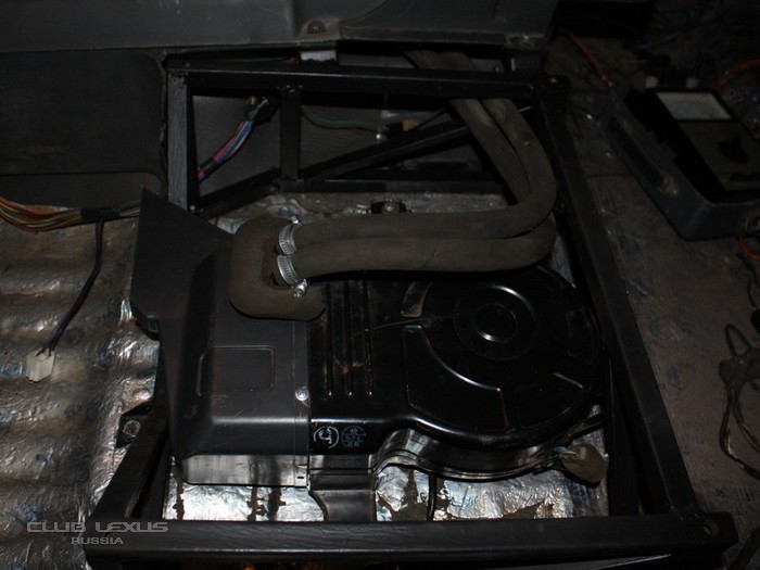

Переделать задний кондей в печку не проблема, есть даже отчет в инете по переделке микроавтобуса ТОЙОТА. Там родной испаритель превратился в радиатор печки. Если сильно захотеть можно переделать и с сохранением кондея. Вот только воздух будет дуть сверху. А хотелось бы в ноги.

Была у меня такая беда на Прадо в 95 кузове. Решил проблему установкой второй печки тоже от Прадо, только зимний вариант. Но там проблем особо не было, т.к. и штатное место для нее есть и все остальное. Пришлось только кнопку вывести и трубки по улице протянуть до того места где печку поставил, выпилил дыру в полу и через резиновый уплотнитель ввел трубки в салон к радиатору второй печки. Разводку на правого и левого пассажира делал через подлокотник (бардачек) из сантехнических труб Ду50. Жарища стала в салоне как положено. в минус 40 на дальняк в тапках ездил. Жаль фоток не сохранилось с той доработки.
