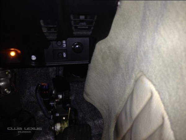

у меня там есть какаято железная кнопка если можно фотку или еще что чтоб посмотреть ды 430 рестайл

фотку через часик скину как к тачке пойду

спасибо огромное ты настоящий друг))) задолбала эта лампа глаза мазолит)) я сам тупанул накачал колеса 2.2 когда перобулся..... загорелась и не гаснет(((

Не могу погасить Low Tyre!
где написано ресет вроде, вообщем ближняя кнопка к тебе, зажимаешь на 2-3 секунды и все скинется.

у меня походу такого блока нет(((( щас сбегаю посмотрю

блин братан огромное тебе человеческое спасибо сам бы я ее не скоро нашел!!!!!

нет проблем) тока кей лес гоу случайно не нажми, а то отрубиться функция без ключевого доступа. с наступившим!=)
