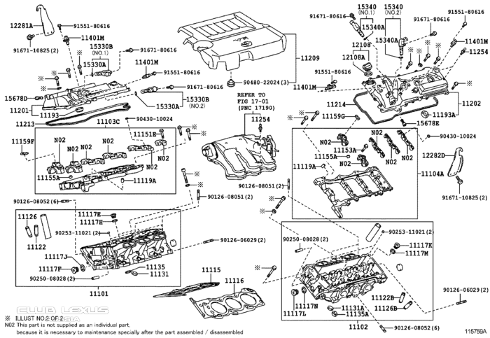

Ну а все таки....где находится фильтр клапана VVT-I? Very Happy
Рядом с клапанами. На вид просто болтик, отличительная особенность - болтик под ключ на 14.

Снял кожух с двигателя, но так и не нашел болтик под 14-ый ключ рядом с клапанами... Покажите, пожалуйста, на фото, где искать...
Фильтр VVT-I
Фильтр VVT-I[/img]

Не уже ли никто не может ответить, где находится фильтр VVT-I даже по фотографии????????

Фильтры находятся на возвышении в передней части клапанных крышек. От центра мотора в них вставляются клапана VVTI, а с наружной стороны вкручиваются те самые болтики с сеточкой. На рисунке они прикрыты жгутами.
Фильтр VVT-I
На рис. 15670E и 15678D

гадаю по фотографии... нагадал - сеток с этого ракурса не видно Smile
вобщем не знаю насчёт болтов рядом с клапанами, может это у 2ГР так, на 3ГР слева и справа к клапанным крышкам подключены масляные трубки, они затянуты болтами с алюминиевыми прокладками. сверху на болтах внутри каналов и находятся твои сетки.... смотри не урони когда выкрутишь болты... прокладки одноразовые...
на расход врятли окажет влияние, тк если бы муфты не шевелились, то и разгон был бы вялый с провалом на низах...

Всем спасибо! Буду искать... Very Happy
