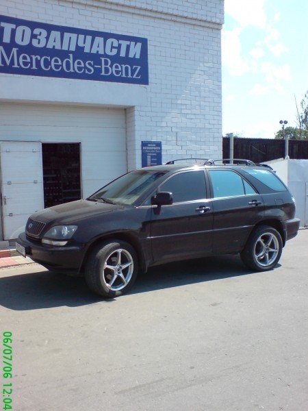

Для всех!... Сам на Goodyeer 225-70R16 HP езжу круглогодично(зимние городские условия позволяют).Резина оч. хорошая ,тихая,комфортная. Dunlop-категорически нет! Шумная, жесткая(на ней приехала машинка из Америсы). Самое главное! Не забывайте...сам Lexus дает очень жесткие рекомендации по изменению размеров. ET(вылет) дисков всего 35-38, это ОЧЕНЬ небольшой разброс. Широкая резина запросто может тереться о стойку, что не есть гуд. А потом вы будете жаловаться на возросший расход Aи? Еще...значительное превышение размеров колес может искажать показания компьютера(км,расход Аи и т.д.)
IPSIVу-ошибочка...на европейцах и канадцах запросто ставился R16
VODILA-я упал под стол...куда на хрен такой размер?!!!Хотя смотрится наверное о-б-а-л-д-е-н-н-о!
Да вроде ничего смотрится!!! Wink
