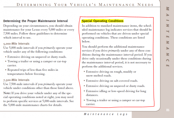

Вот что пишут умные японские дяди на официальном японском сайте лексуса:
Коробка передач и фильтр?
Энтропия уже не та!

Но я ведь никого не уговариваю! Smile
Жижу в коробке МОЖНО менять хоть каждое ТО, как впрочем и ремень ГРМ... только если это будет правильная жижа, заменены все прокладки, герметики, не сорваны и не перетянуты резьбы и т.д.
Дерзайте!!!

Необслуживаемая "переводится" как - "Нет щупа для проверки уровня масла"
Для GX470 до 150.000 миль масло в АКПП менять требуется только если машина используется для буксировки прицепа или перевозится дом-автоприцеп или автомобилный багажник сверху на машине.
Ответ на вопрос: что делать, если машина прошла более 150.000 миль регламент не даёт
