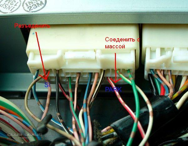

Сигнал "скорость" - провод перерезать и изолировать.
Сигнал "ручник" - провод перерезать и посадить с фишки на массу смотри третий файл.
Первая фото до 2004 года вторая после 2004 года выпуска.

Если ГХ старого модельного года то с обратно стороны монитора находится четыре фишки. Нам нужна вторая фишка слева если смотрим со стороны фишек. Цвета проводов и их колличество на фишке могут отличатся, но режутся всегда в верхнем ряду третий провод слева. В нижним второй провод слева.

авто 2004 года!

poginsp писал(а):
авто 2004 года!
Тыда ищи большую фишку как на втором фото, она одна там на обратной стороне монитора такая.
скорость - провод перерезать и изолировать.
ручник - провод перерезать и посадить на "массу" с фишки

понял, спасибище!
