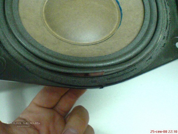

horseman писал(а):
все таки прохудилась резинка Crying or Very sad
подклеить не получится
что посоветуете?
У меня такое-же было, оторвался подвес, замазал вроде-бы такой штукой Sikaflex 221, уже пол года, часто слушаю громко
Как добраться до сабвуфера ES300 2002г, кстати, замазывал по всей окружности и приклеил к черному пластмассовому кольцу, которое крепится сверху, звук нормальный.

mitrich писал(а):
Менять!!!!!!!!!!Купить подобного диаметра и махнуть.
Менять на что-нибудь, скорее всего не получиться, т.к. по параметрам ничего из того что продается не подходит (Free air, высокая чувствительность, Сопротивление 4 ОМа, мягкий подвес, и т.д.) Штатный усилитель не потянет.

а может подрезать так, чтобы не касалось обода и небыло постороннего треска

Yura79 писал(а):
что посоветуете?
а это ML? или Pioneer?

horseman писал(а):
помогите найти саб!!!!!
да забирай Laughing в ответ не откажусь получить бутылочку хорошего пивка Wink

всем спасибо огромное! и последний вопрос - какое сопротивление на сабе Mark Levinson и можно ли поставить штатный пионер ( у него сопротивление 2 Ома)???

сгорит же усилитель..... Embarassed

horseman писал(а):
Yura79 писал(а):
что посоветуете?
Это ML, у него по-моему 4 Ом, можно легко померить.
померить можно, если у динамика катушка цела. а у вопрошающего с этим проблемы, так что на его сабе мерять бесполезно Smile

NightTiger писал(а):
По моему он говорил, что у него так-же как и меня оторван подвес (1 страница).
говорить можно на форуме, а можно вне форума Wink
еще раз - у вопрошающего частично разрушена катушка, что неудивительно при таком состоянии подвеса, омметр показывает цифры оторванные от реальности исправного дина.
именно по-этому человеку нужна помощь клуба в реальном замере исправного дина
