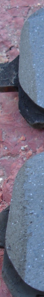

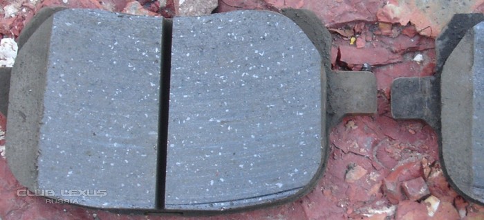

DmitriyZ писал(а):
Может я не удачно сфоткал, но мне кажется, что явно видно, что с левой стороны на обоих колодках сточенность Считаю, что так быть не должно.
DmitriyZ писал(а):
Почти уверен, что это из-за того, что колодки неравномерно прилегают к диску, а углами
какими углами???
да эта угловая сточенность и на новых есть - посмотри!
до этих скосов угловых диск даже не касался...

Мне кажется вы оба ошибаетесь. У меня этих скосов 2 недели назад не было, когда я ставил эти колодки. Скосы не симметричные. Вот фото покрупней:
Передние колодки неравномерно изнашиваются, как исправить?
Дим - ты гонишь...
геометрию представь этого процесса - этож как должно было перекосить диск и суппорт и куда должен был давить тормозной цилиндр, чтобы так колодку прижимать.
сам попробуй приложить той плоскостью колодку к диску - это не возможно, диск бы тёр за металл колодки и машина вообще бы не тормозила такой плоскостью. скосы эти были - сам присмотрись к поверхностям по которой тёр диск и скосы, они даже разного цвета, скос запылённый весь.
