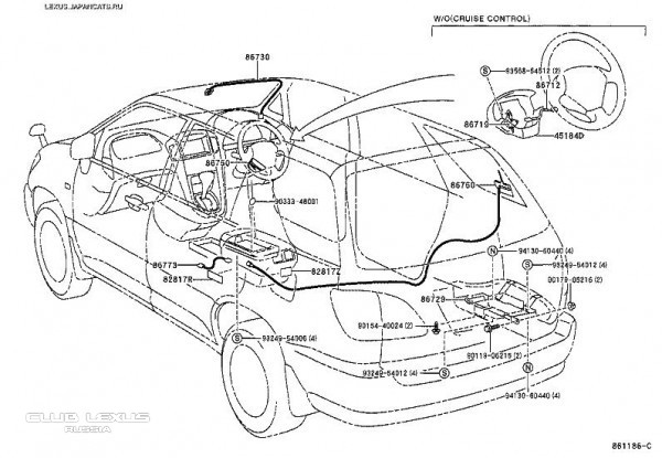

1. Разъемы для подсоединения хендсфри расположены : в багажнике - 4 штуки (Т11, Т12, Т13, Т14 - нафига 4 суть одинаковых разъемов рядом ?!) и один в ящике между сиденьями (С7). Надо добраться хотя бы до отного разъема - и можно начинать эксперементировать
2. Справа от вентилятора расположен разъем подключения микрофона (Т3).
3. Правильно ли я понял схему ? Контакт 11 (имеется только на разъемах Т13, Т14, С7) вырубает аудиосистему, контакты 1 и 4 (есть на любом разъеме) выход на динамики. Микрофон подключать к разъему Т3 к контактам 4 и 2.
4. Какой использовать микрофон ? У меня имеется микрофон на крыше - остатки былого хендсфри (её сняли, судя по всему). Как узнать, он хороший ? От микрофона много зависит, готов купить самый лучший Может, поставить два ?
Всё верно ?

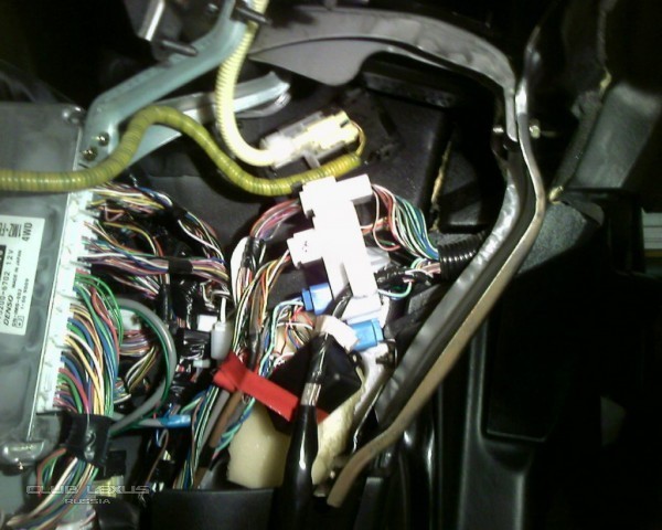

Да, ещё. Пытался разобрать ящик между сиденьями. Пришел к выводу, что это возможно только при снятых сиденьях Там 2 шурупчика сбоку, два доступны при максимальном сдвиге сиденья вперед, а третий - не доступен при любом положении сиденья ...
