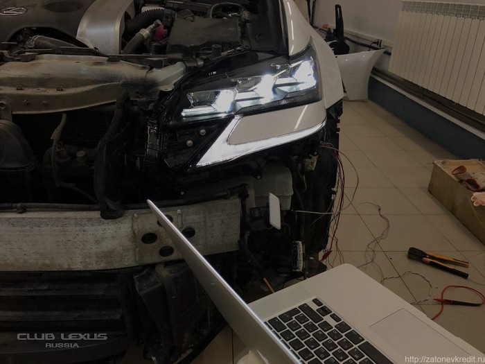

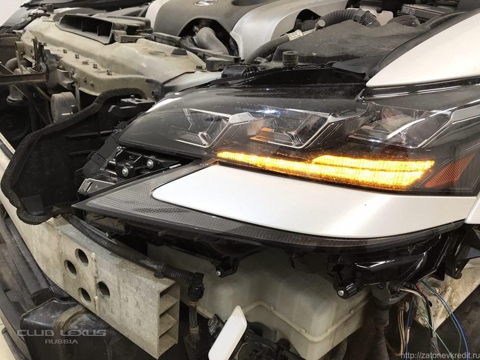

немало, но я практически закончил. немного паяльника, аккуртной разводки проводов и все будет готово. Кан-пакеты для включения разных нужных мне режимов я уже получил, дело за малым. Запчастей вот очень много придется докупить тем, кто будет это все повторять. Бампер крылья это только начало. омыватели фар, их крышки, крепления, парктроники, усилитель бампера, воздуховодды, локеры - все это не подходит, все надо от гсф или от того авто, от которого бампер. А это еще около 50к денег сверху. Можно колхозить, подрезать локеры воздуховоды, но после первого же дождя все под капотом будет в дерьме. Фары и блоки начнут гнить. Ах да, нужно еще глушить решетки по краям бампера, так как в гсф там стояли радиаторы, а теперь там стоит "ничего", иначе снова вся грязь будет лететь в подкапотку. Внутри все будет в глине, песке и тп

Короче тем, кто будет делать еще одно послание Very Happy
Нужно покупать тупо весь пластик с морды гсф. Некоторые детали подходят с РЦ-Ф, так как у рц морда от тележки ГС
не подходит нихрена. Совместимость оканчивается там, где начинается сама телега. Весь пластик другой по форме и если вот тут он хорошо пристал к железке, но другой пластик, стоковый, к нему не присоединится. В смету прибавляйте пыльник подмоторный (гдето 25к если у дилера) и защиту радиатора (26к у дилера). Ну это если делать по уму. Так то защиту радиатора по бокам можно подрезать, но бампер от гсф до нее всеравно не достанет Smile

как вам фонарики?! )))
