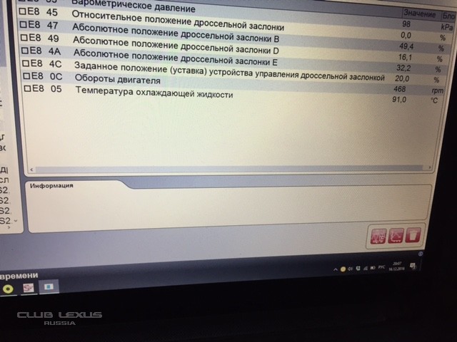

Данные по ОЖ адекватные. А по положению др. заслонки проверьте в динамике- при перемещении педали. Должны равномерно меняться. Они странноватые. И еще, найдите параметр - признак холостого хода. При отпущенной педали и нажатой педали должна быть разница (Вкл/Выкл).

тогда осталось проверить лямбды и форсунки, остальное уже ковыряли
Эти ошибки предполагают подсосы, проблемы с форсунками и датчиком давления топлива в первую очередь. Остальное, примерно, по схеме техинфо тойоты techinfo.toyot...le=en&siid=1482187999051
