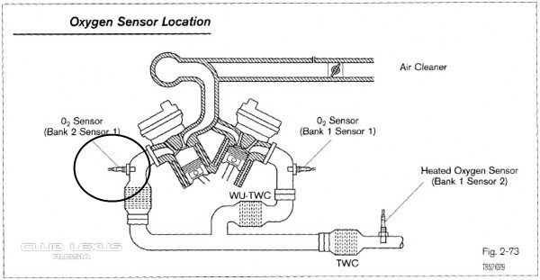

RX300 2004 г.в европеец. Загорелся чек, сканер выдал P2241. Лямбда - Bank 2 Sensor 1.
Bank 2 Sensor 1 если не ошибаюсь это та, которая стоит перед радиатором. Поменял её на оригинальную ( по крайней мере коробка с виду оригинальная, парт нумбер соотвествует, цена тоже, магазин в принципе вызывает доверие ).
Перед заменой скинули клемму с аккума. Выкрутили старую ( была в "хорошем" нагаре ), вкрутили новую. Завёл, чек не горит, машина поработала минут 5 и я поехал. Проехав 10-15км. чек загорелся снова. Поехал на другую заправку, заправился, скинул аккум на несколько минут. Поехал. Через пару км опять чек. Подцепили к сканеру, опять та же ошибка P2241. Т.е получается опять та же лямбда которую меняли Никаких других ошибок сканер не выдал. Сканер CarMan
Вопрос к знатокам: Что это может быть? Не качественная лямбда ( подделка )? Поменяли не ту лямбду? Что то ещё?
верхнею тебе надо было менять.все правильно,находится со стороны радиатора.
а ты какую заменил,ту что с низу или с верху??
Которая со стороны радиатора, не знаю, верхней она считается или нижней Smile
Ошибки ЭБУ (Check + VSC и другие)
На картинке обведена кружком.
на 330-м их стоит уже 4 штуки,а картинка от ретрика идет. Wink
Да я не смеюсь, мотор 1MZ-FE как на ретрике ( если не ошибаюсь ). У меня европеец, а не американец.
