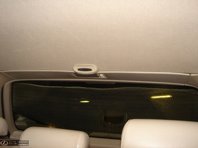

ИМХО. Самое правильное место установки дисплея парктроника - под потолком над задней дверью. Ведь все равно всегда при движении назад туда смотришь (либо в зеркало, либо напрямую). Да и эстетичнее намного. И установка проще. Конечно, это если датчики только в заднем бампере. А если и в переднем.... то это уже барское Smile
так и поставил очень удобно, парктроник Reeman

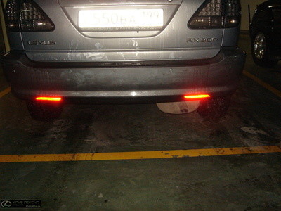

а вот как у меня парктроники и дисплейчик расположены...
Парктроник ( установка, датчики, выбор, проблемы)
парктроники, как и у Нурбека, на заднем бампере... а на перед мне не особо нужно...
Отлей краски чуток. А то мы с Нурбеком мучаемся в поисках.
увы краска сейчас самому нуна...девушка моя в столб вЪехала... итог... новое крыло и бампер, которые отличаютЪся по цвету
