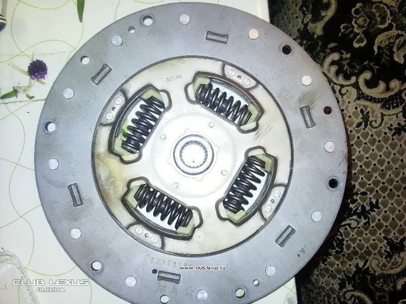

Maksimka76 писал(а): диск прикручен намертво к маховику и через шлицы передает момент на первичный вал.Проскальзывать там не чему
Уже обсуждали в одной из тем, фрикционный диск не прикручен к демпферу. Да, это одна деталь, но она подвижна. Существуют ситуации когда диски прокручиваются, например, при старте двс.
По сабжу. Перво-наперво менять топливные фильтры и проверять давление топлива.
mc.kinley писал(а): Существуют ситуации когда диски прокручиваются, например, при старте двс.

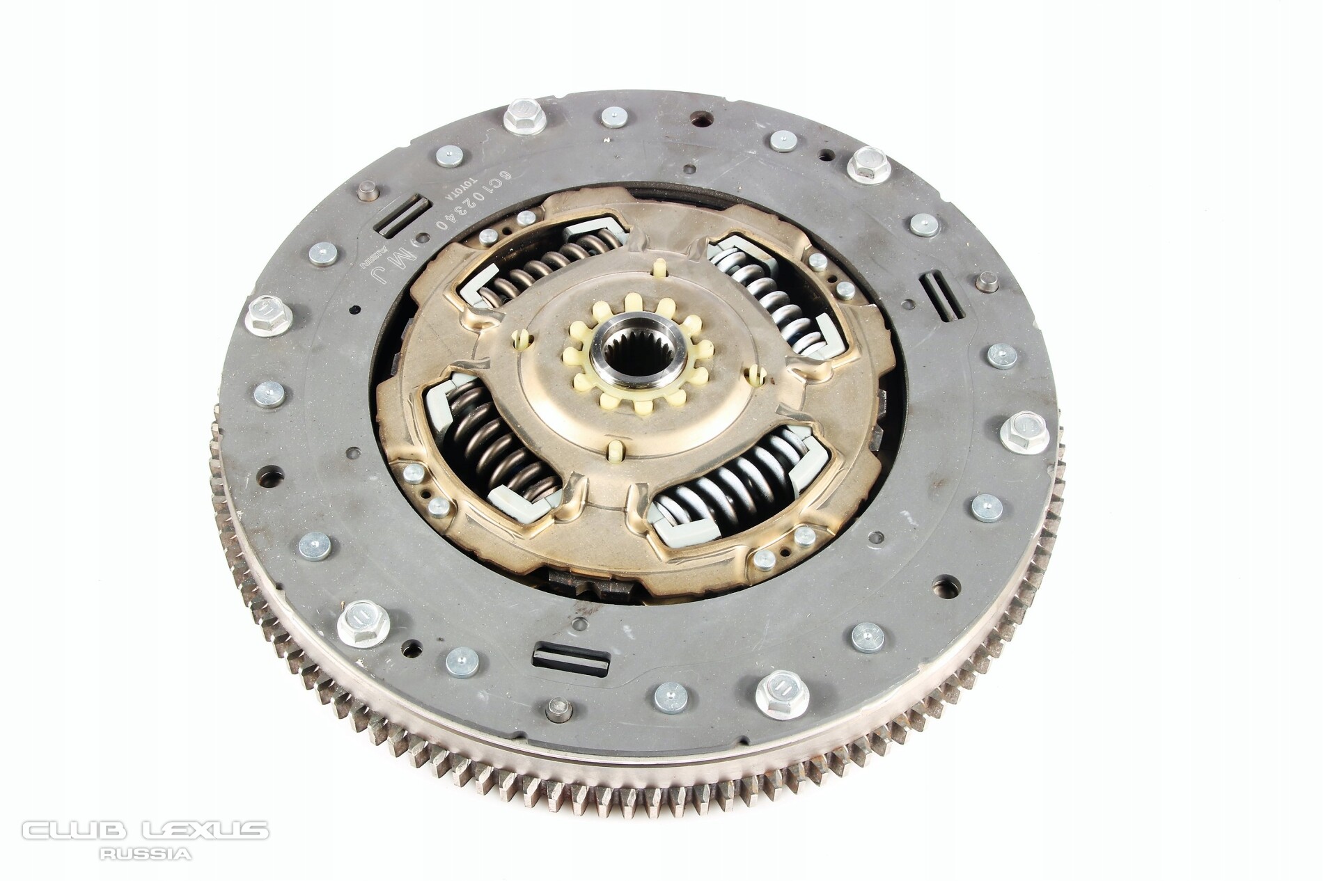

Я держал диск в руках.На фото мой диск с 400н ,дырки что там ,это крепление болтами к маховику ,момент с диска передается на пружины ,а далее шлицы.Там не чему проскальзывать.Все на заклепках.Пружины ,что там стоят ,это и есть демпфер ,максимум на сколько возможен проворот -1-2см.Ни каких фрикционов там нет и в помине.По вашей логике ,внешняя часть делает несколько оборотов относительно шлицевого соединения.
Это с маховиком
Я просто оставлю ссылку где отвечал вам о конструкции демпферных дисков link, там ссылка на тему с фотками разобранного демпферного диска. И ещё одна ссылка с фотками link
Внутри этого бутерброда фрикционный диск, при определённых условиях он прокручивается.
