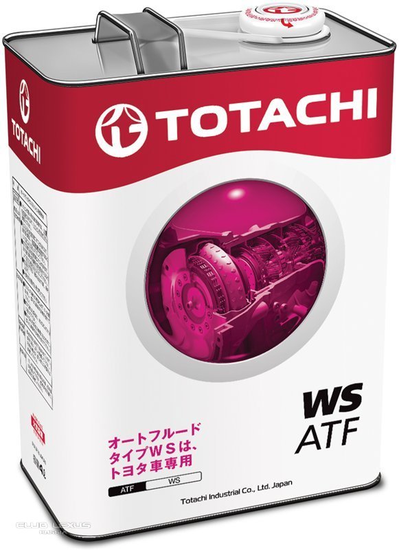

totachi на столько же японское, насколько и Митасу, это не японское масло, а имитация японского бренда... Японское масло это Идемицу, Эниос
оригинальное масло не настолько дорого чтобы искать заменитель..
