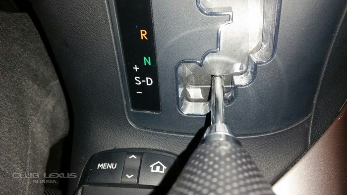

Вопрос 1: На что влияет режим F-sport
Вопрос 2: на что влияет переключение передач ручное
Вопрос 3: что за кнопка рядом с Eco, называется TRAC OFF ?
Вопрос 4: режим Hybrid SNOW - что за чудо? дает ли побуксовать?

1) На цену и личную самооценку Smile
2) Ни на что не влияет, по моему, уже в любой КИА такое есть. Пользуешься, когда в пробке скучно-можно пощелкать.
3)
4) Уменьшение тягового усилия при трогании на скользом покрытии для предотвращения проскальзывания.

Переключалка +/- на любом 450ом есть?
Она должна на что-то влиять. Может как-то обороты двигателя подбадривает, приоткрывает дроссель, рисует вымышленную передачу на центральном дисплее? Ну не делали бы ее совсем на пустом месте )

Да фигня это все, сейчас это на любой АКПП есть. Ограничивает, по максимум, условия переключения на более высшую передачу. До 3500 на второй Smile
Ну, аналог подрулевых лепестков на Формула 1 Smile

Ну тогда получается что делает правильные вещи?!
в Lexus гибридах (в отличие от гибридов Порш, БМВ и т.д.) нет коробки передач, есть планетарный редуктор и скорость вращения колес зависит от скорости электромотора и скорости двигателя. По этому тут переключение передач сомнительная штука. Передач нет.
Но что она может делать? Она может например менять соотношение скоростей вращения двигателя и эл. мотора например для того чтобы обеспечивать другой момент при той же скорости движения. А это интересно.
У кого 450ый, опишите плз что происходит если ехать ровно и менять ручкой?
Или разгонятся с места как в обычном режиме и в режиме первой передачи.
И будет ли происходить переключение передач вверх автоматом при данном ручном режиме.
Вот ты пытаешься упорно найти то, чего нет.
У меня 450h, 4-й год уже пошел как...
+/- есть на всех RX450h
У японцев даже на гибриде есть передачи Amd Green
450h F-sport
Это S-режим предназначен для ручного управления тормозным усилием двигателя, от 1 до 6 (вот тебе и передачи в планетарном механизме). 1 - максимальное торможение, 6 - минимальное.
Можно использовать, как и на старых, не гибридных RX, где были на АКПП цифра 1,2, D для затяжного спуска с горы, например.
Зачем путать Потребителей: они знают, что есть ручной режим управления и для него отображаются цифры - передачи.
А ты все об ускорении...это же Lexus, комфорт прежде всего!!!
PS: Нельзя с 6 в 1-ю перещелкнуть на большой скорости - пищалка пищит. Ну, и если установить 1 и давить на газ - автоматически будет повышаться число.
5-12-2014
5-12-2014
Получается это аналог режима "B" на Rx400 как более сильная рекуперация. А не скорости.
Тогда все ясно-понятно. А так да... в пробке побаловаться )

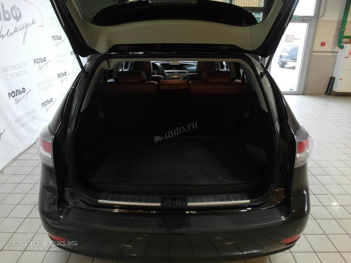

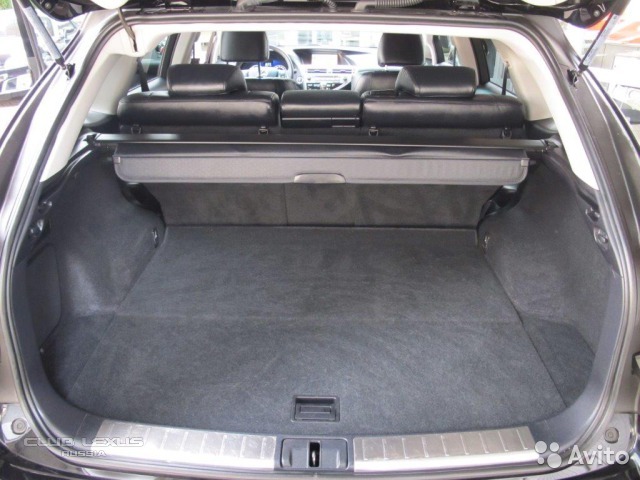

Еще важный вопрос: Богажник. Там при раскладывании сидений ровное место или опять... (перепады высоты...) ?

Багажник-меньше чем в RXII Sad
Думаю, что с перепадами, никогда не раскладывал для целей сна.
PS:Дополнительный аккумулятор - в багажнике: если сядет, то открыть багажник можно только изнутри (или прикурить через подкапотное пространство).

А как багажник изнутри отрыть.?? без электричества...
вот ж*па. Я на рх400 много раз сажал аккум, т.к. доп сигнализации и примочки кушают. А выпилить спутник руки не доходили да и не я его ставил... хлопотно. Но всегда легко прикуривал от своего шуруповерта ))
А в 450ом?
вроде бы в дорестайлинговом багажник ровный.
450h F-sport
а вот в рестайлинговом какая-то хрень выступает вверх

Можешь при случае проверить багажник раскладывается в ровную поверхность или нет? Не то чтобы решил поселиться в машине, но в целом просто это не удобно при перездах и перевозках чего-нибудь габаритного. Много раз видел в других машинах внедорожниках - у всех все в ровень раскладывается. Буду брагодарен.
